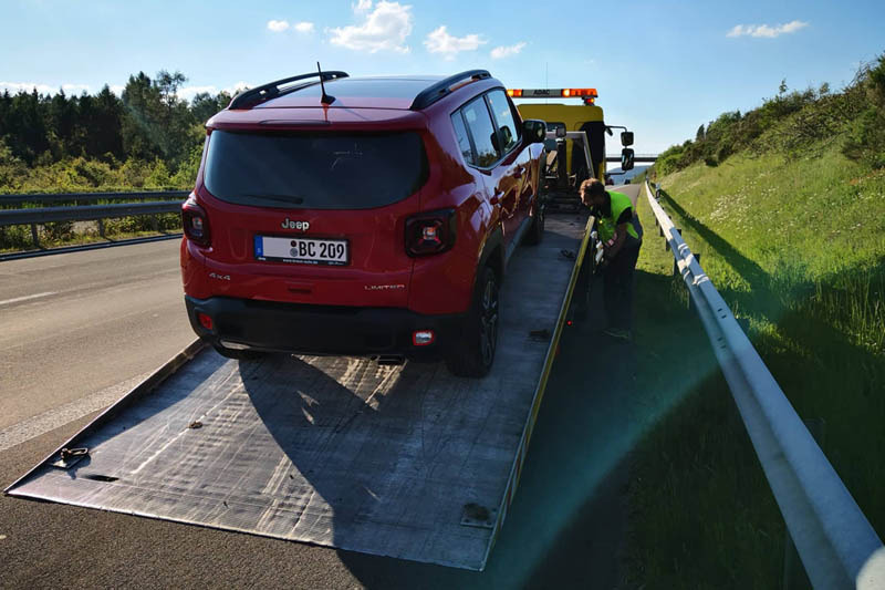

also ich wurde 3 mal schon abgeschleppt bis die gesagt haben, dass die einfach das gesamte Getriebe austauschen. Danach hats ja immernoch nicht richtig funktioniert. Der fehler am neuen Getriebe war der Stecker vom Sensor (womit das Getriebe weiss welcher Gang drin ist). Hatte 3 Kontakte und der mittlere war reingerutscht. Somit sporadisch fehler angezeigt..
also das mit dem Getriebe war nur zufällig. Die hatten zuvor den simmering ausgetauscht und meinte das Getriebe muss dafür auch raus. Kann sein das die auch da etwas falsch gemacht haben. Oder elektronik Fehler. Wenn ich Zündung aus und wieder ein gemacht hatte, lief wieder alles reibungslos.
Naja der Händler kommt mir da nicht wirklich entgegen. Von Jeep aus bekomm ich noch Rückmeldung im Laufe der Woche. Nur ich bezahle doch nicht soviel Geld wo schon erhebliche Mängel dabei sind. Dann können die mir auch etwas zurückgeben.
