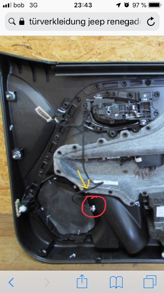

Hast du einen Link zu den leuchten und „einbauanleitung“?Hallo Ufukkay83
Ich finde die Leds leider nicht mehr habe sie damals auf Amazon gekauft. Es sind welche ohne Batterie und und magnet sie sind nur " anzuschliessen".
Also verkleidung runter gibt es super Beschreibung im netz. https://www.jeeprenegadeforum.…lation.html#/topics/24945
Und loch in die Verkleidung bohren für Led.
Dan an die Led für den Flaschenhalter in der Tür anklemmen.
Löten geht am besten und hält auch am besten.
Habe ein Foto angehängt led für Flaschenhalter rot markiert und das kabel wo du anschliessen musst mit dem gelben pfeil markiert.
Und alles wieder zusammenschrauben
Habe pro seite etwa ne Stunde gebraucht. Auf einer seite ging es gleich mit da ich den gerissenen Scheibengummi tauschen musste
. Sch.... Arbeit nie wieder. Dagegen waren die Leds ein Kinderspiel.Lg Renni15

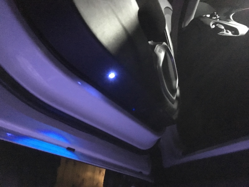

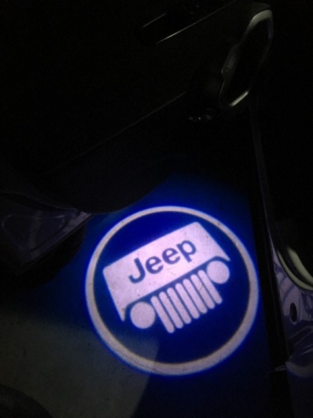

Hallo alle zusammen.
Ist halb so wild bis auf den ausbau der Türverkleidung aber es geht wenn mann nicht zwei linke hände hat.
Hab die Dinger auch verbaut und an die beleuchtung in der Türverkleidung angeschlossen.
Wenn ich meinen Renni öffne durch keyless sperrt er sich auf und beim ausperren geht bei mir auch die innenbeleuchtung und das Begrenzungslicht an mit dem auch die innenbeleuchtung der Tür geschalten is. Und damit auch das logo leuchtet.
Wenn es hell is sieht mann es e nicht.
Lg Renni15 -
