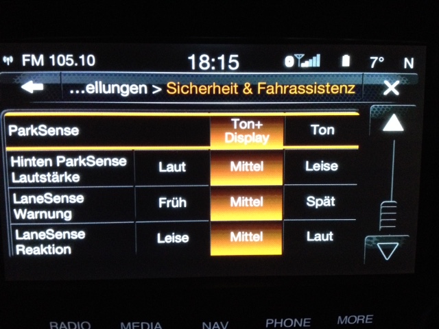

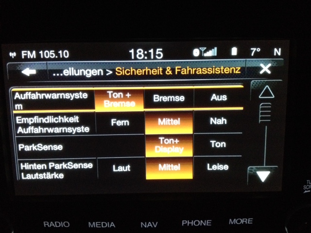

    Also, ich habe jetzt das ganze Uconnect durchforstet. Weder unter "Fahrassistenz" noch unter "Motor aus" ist ein Eintrag zur Feststellbremse vorhanden. :(

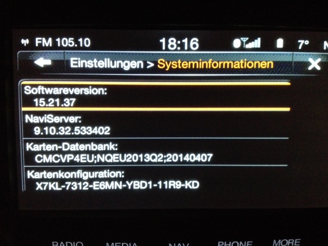

    also meiner war ein Lagerfahrzeug und von den Life-Diensten war beim Verkaufsgespräch noch nicht die Rede. Mit der App habe ich ein Konto bei Uconnect eröffnet, habe aber keine Verbindung zum Auto. Das neueste Update ist aufgespielt, ich kann ja schon auf einer TomTom-Seite etwas bestätigen. Ich habe gerade mal alles an den Kundendienst geschrieben, mal sehen was die so antworten.
