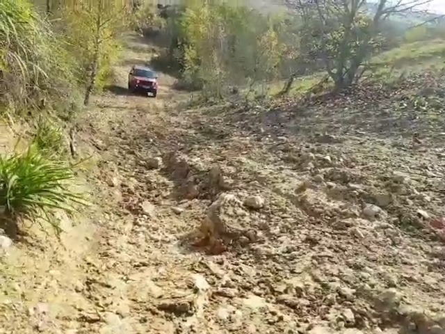

    ich war schon öfters dort und auch heuer wieder, es ist wirklich ein schöner kleinerer Park, in dem man mit dem Renegade Trailhawk sehr viel fahren kann. Laut Betreiber machen sie dort auch immer wieder mal die Fahrspuren platt, so dass man auch mit SUVs dort was fahren kann.
    Mittlerweile darf der Park auch am Sonntag öffnen und man muss keine Mittagspause mehr machen (auch wenn das ja grundsätzlich Sinn macht).
    Hier mal ein Bild von einem steileren Hang dort, sieht auf dem Foto aber harmlos aus...
