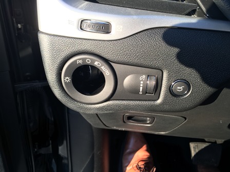

    Bin wohl irgendwie in einem unglücklichen Winkel drangekommen :wacko:
    Die Komforteinstellung mit dem zurückfahrenden sitz benutze ich nicht. Sollte sie vielleicht doch mal einstellen.
    Man kennt ja die ungünstige Position des Lichtschalter, an dem man öfters mal mit dem Knie hängen bleibt. :wacko:
    Heute Morgen ist es mal wieder passiert... und zack - verschwunden war er.
    Hatte schon überlegt ob ich drin lasse - Autostellung war ja an. Das hätte meinem Knie bestimmt auch in Zukunft einige Schmerzen erspart, aber es sieht doch irgendwie Scheiße aus :thumbdown:
    Also falls das euch auch mal passiert:
    Die Halterung des Lichtschalters einfach rausziehen, dann den Schalter wieder mit der Halterung zusammenklipsen und alles gemeinsam wieder ins Armaturenbrett stecken.
