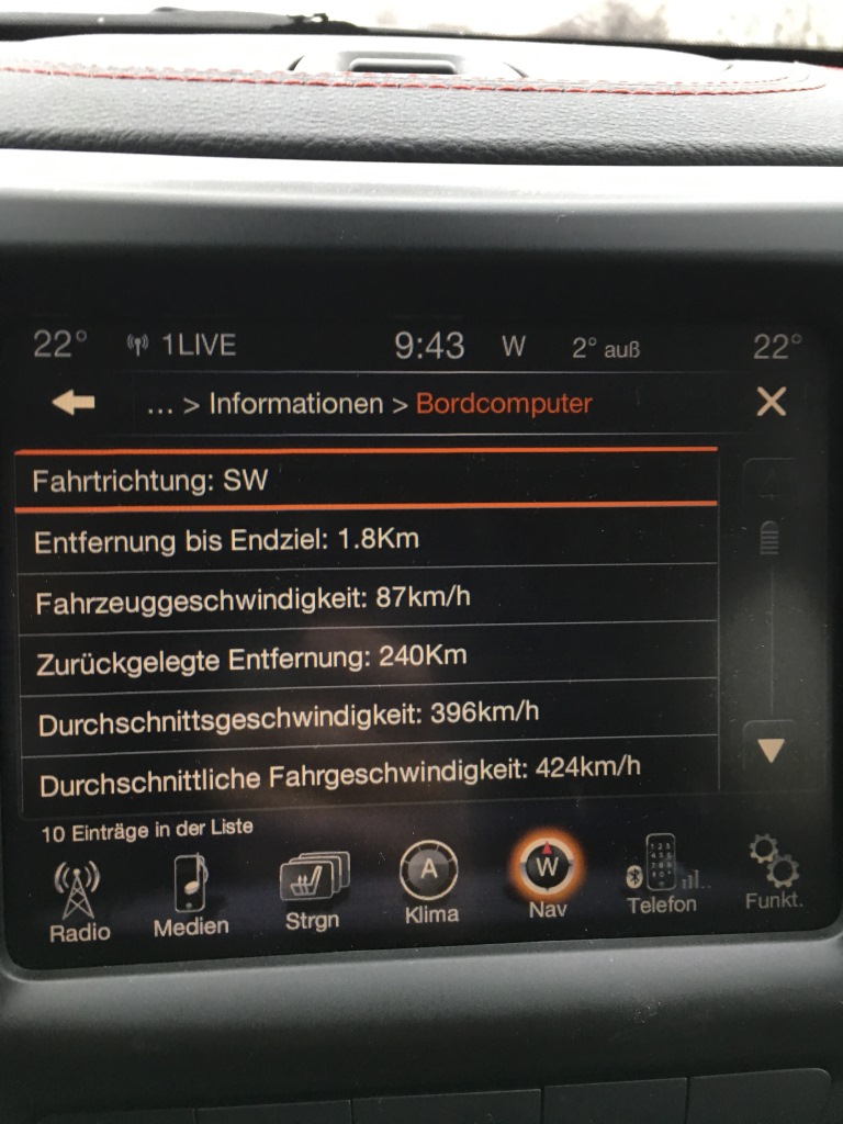

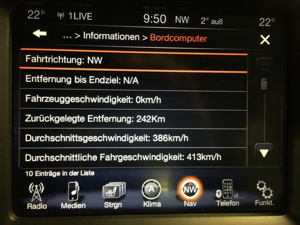

    Aber eigentlich wollte ich auf den Bug mit den Gewindigkeiten nach einem UConnect Neustart im "laufenden Betrieb" hinweisen ;)
    Frohes Neues erst noch mal Allerseits,
    auf dem Weg heute morgen zum Flughafen Düsseldorf hab ich es auch "fliegen lassen"
    Eine Reisegeschwindigkeit von über 400 km/h hat mir der Bordcomputer angezeigt. Und das bei den Witterugsverhältnissen - nur fliegen ist schöner :)
    Wie es dazu kam?
    Mein DAB hatte sich mal wieder aufgehängt, so dass ich keine Sender wechseln konnte. Hab im fahren deshalb einen Neustart per gleichzeitigem Tastendruck von Tune und Mute gemacht, anschließend waren diese Geschwindigkeiten im Bordcomputer, langsam fallend.
    Kann das jemand von euch auch reproduzieren?
    Thomas
