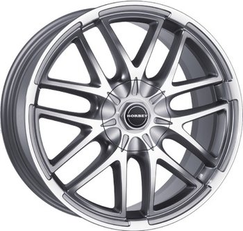

Ich habe mir diese mal ausgeschaut.....Borbet XA in 19"

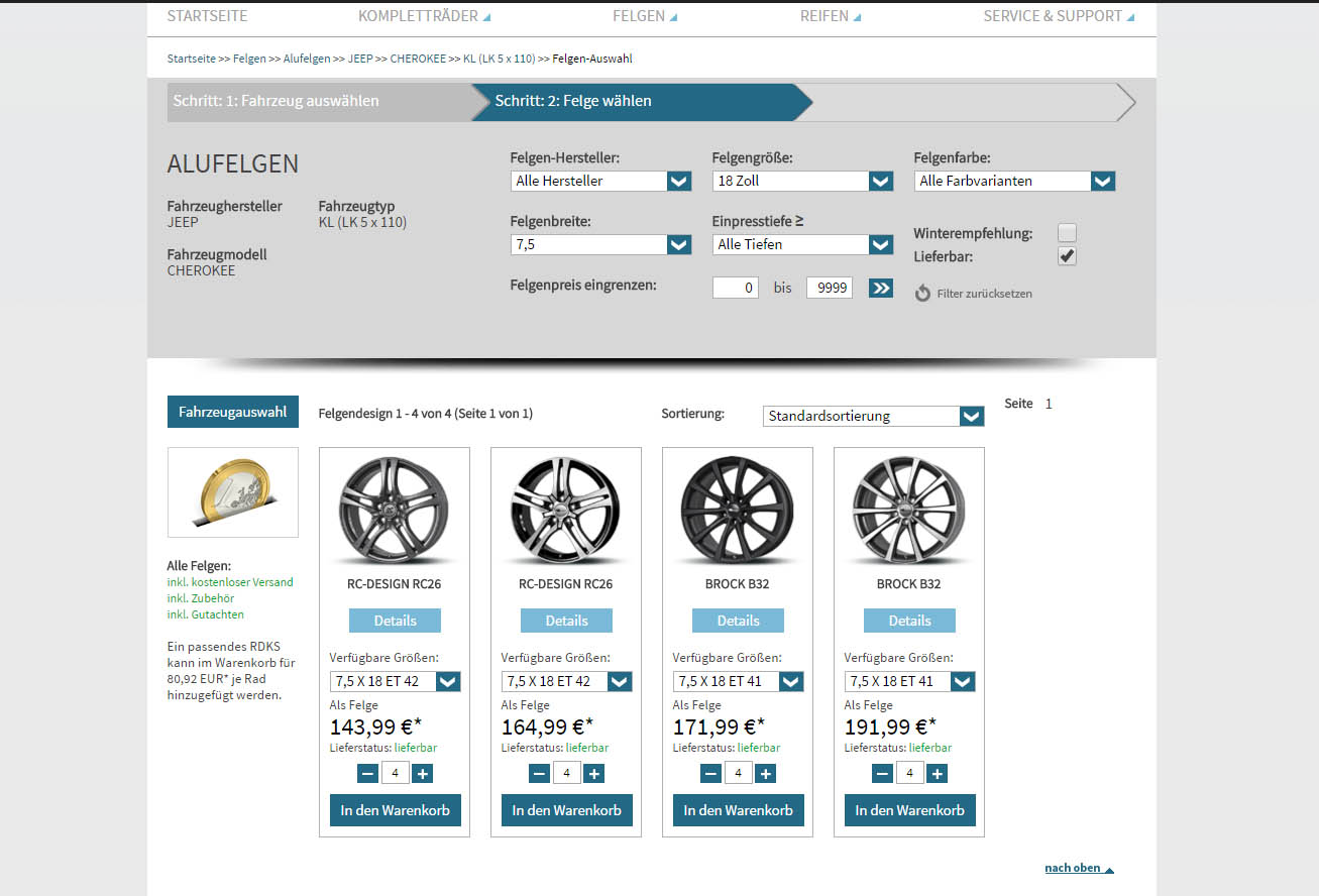

So langsam wird es Zeit sich festzulegen... in den Maßen 7,5x 18 gibt es genau zwei Felgen für den Cherokee...
Also nicht, dass sie mir nicht gefallen aber ich hatte doch auf etwas mehr Alternativen gehofft.
to be continued.... -
Also ich habe auf der einen Seite immerhin schon vier mit Breite 7,5 gefunden.
Na gut, ok. Jeweils in 2 verschiedenen Farben
Die Brock B32 sehen aber echt gut aus.

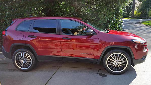

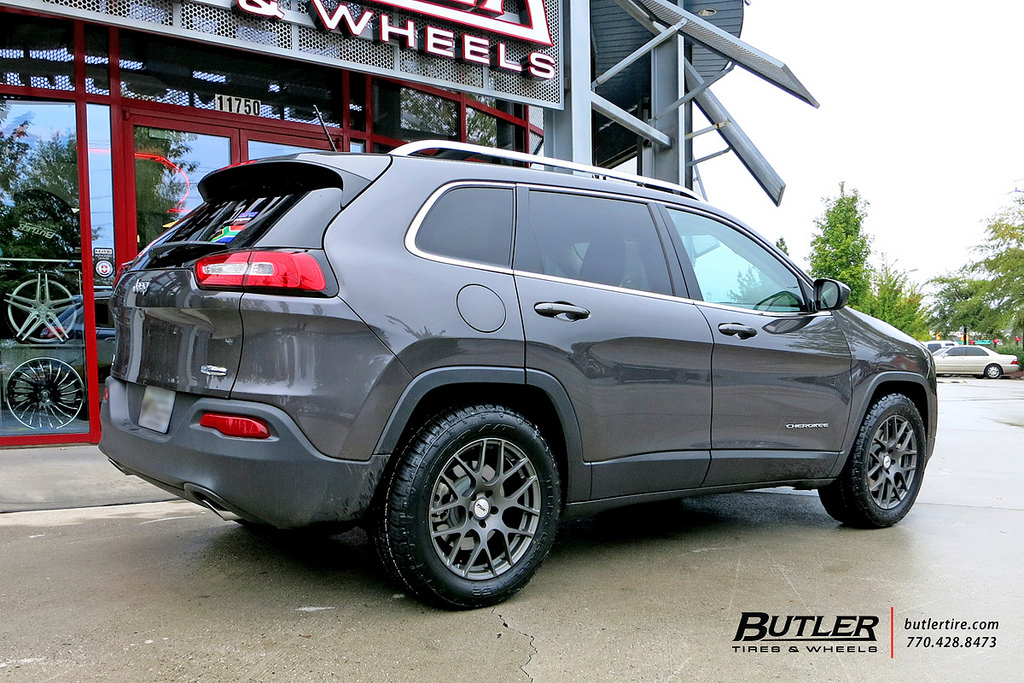

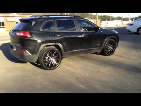

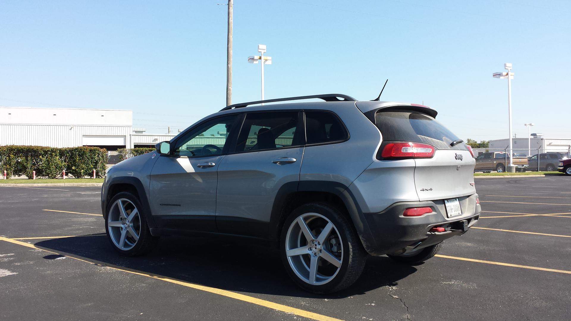

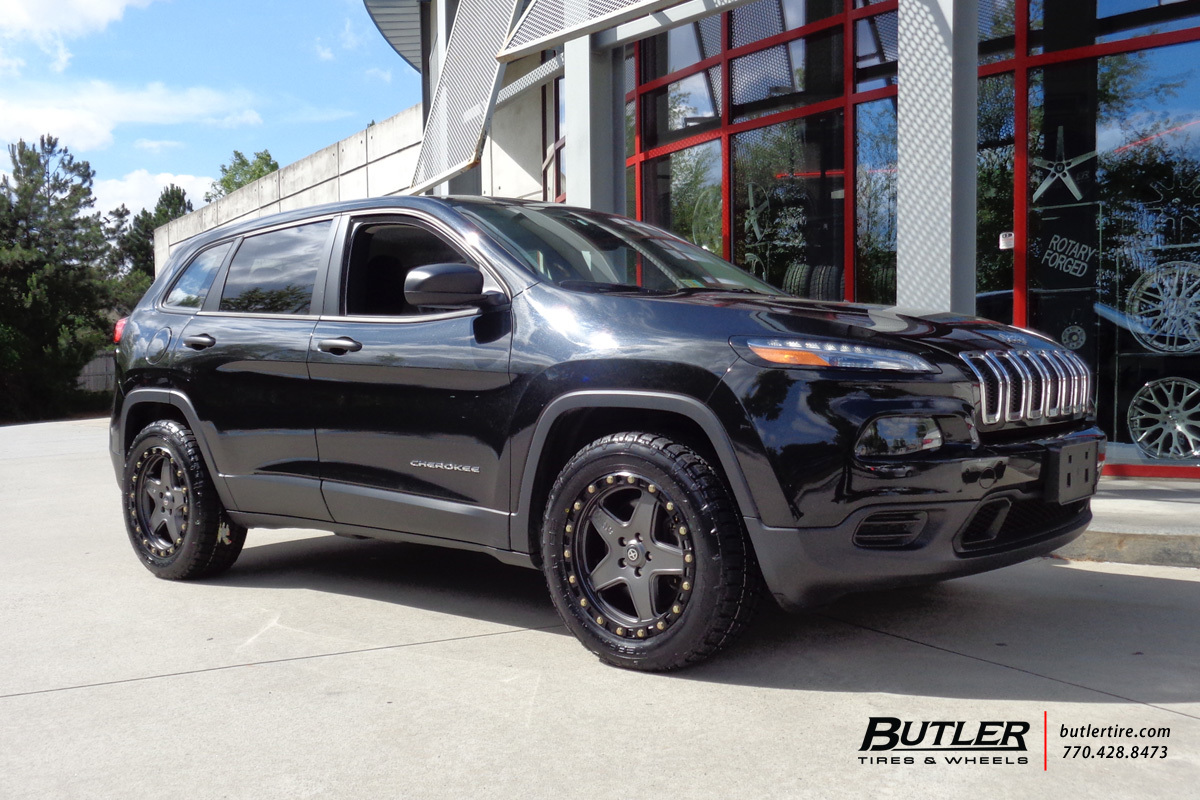

Du lebst einfach im falschen Land. In den USA ist das anscheinend sehr viel einfacher - siehe Anhänge.
Und noch ein paar Felgen aus dem Land der unbegrenzten Möglichkeiten...
und die kann man auch importieren. es muss nur die richtige Größe sein und die Tragfähigkeit muss eingeprägt sein, dann sollte die Zulassung kein Problem sein.
Aber alles auf eigenes Risiko natürlich
P.S.: meine Favoriten sind 5 und dann mit kleinem Abstand 3
Das sehe ich auch so. 5 und 3 machen auch den solidesten Eindruck für den Einsatz abseits der Straße.

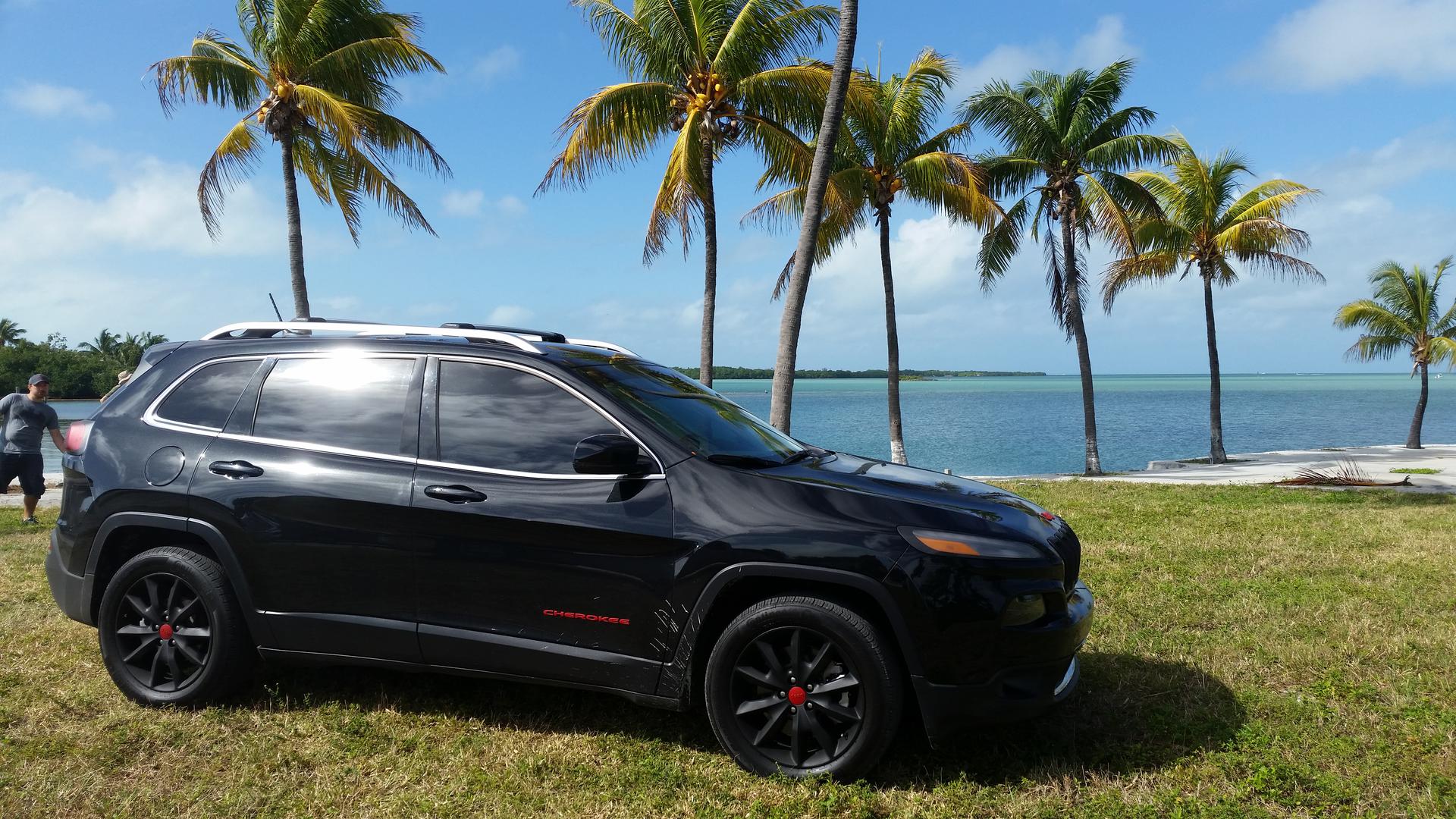

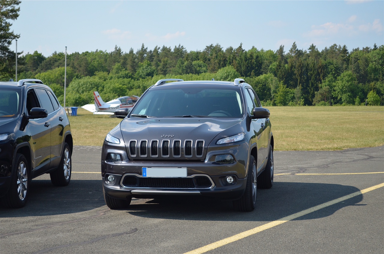

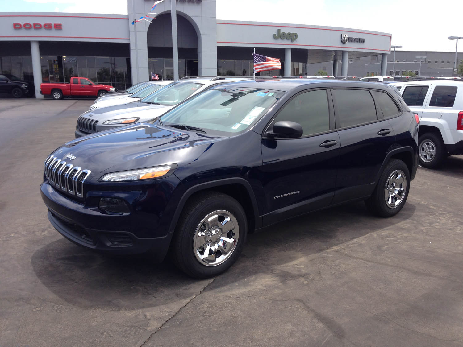

Ich fahre 8,5x18 ET35. Auf den Bildern vom 2. Frankenland Treffen anbei, sieht man wie geil er damit da steht.
Die "normalen" Reifen der Chromfelgen (Bridgestone Dueler H/P Sport 225/55 R18 98V) wurden übrigens übernommen.
Allerdings musste wg. der Felgenbreite das Freigabedokument vom Hersteller angefordert werden. -
