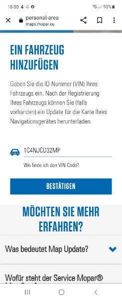

komm gar nicht soweit weil er die Vinnummer nicht kennt.
Bin
schon echt sauer -
Du musst die Jeep my Uconnect App herunterladen. Da anmelden, du hast dort alles die connect Dienste und die Mopar Seite
Kann mich noch nicht mal bei my Jeep richtig anmelden.
Gebe die Vinnummer ein,dann wird das Fahrzeug gefunden. Gehe ich dann auf Bestätigung erscheint oben wieder Vinnummer nicht gefunden. Echt Klasse finde ich sowas
Genau wie ich zur Moparseite gehen soll,dort gebe ich die Vinnummer ein,Fahrzeug nicht gefunden.
Gerade Jeep angerufen, kurzes Gespräch und sollte dann mit dem zuständigen Bearbeiter verbunden werden. Nichts,angeblich werde ich zurück gerufen.

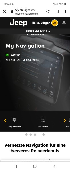

Ich finde das als nicht ausgereift das ganze.Kann ich jetzt so nicht folgen. Du hast doch oben in Post 37 einen Screenshot von myuconnect.jeep.com gezeigt.
Die begrüßen dich mit 'Hallo Jürgen' (werden ja nicht mich meinen ;-))
und darunter ist so gerade noch Renegade MY21 zu lesen. Das ist doch das vom Händler für dich unter deiner Emailadresse angemeldete Auto.Hattest du vorher schon ein Jeep-Konto? Auch unter deiner Mailadresse?
Mit Passwort?
Der Händler hatte dir ja anscheinend keins angelegt.
Solltest du schnell eins erzeugen.
Mach mal beim Anmelden 'Passwort vergessen'.
Kannst du dann über die erhaltenen Mail neu vergeben. -

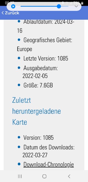

Was auch noch eigenartig ist , das Update wird als erfolgreich gemeldet ,nach dem Neustart des Navis ,wird der Stick wieder erkannt ,mit der Meldung "Updates verfügbar"
Wenn man dann auf installieren klickt ,wird eine Dauer von 0 min angezeigt ,Wenn man auf abbrechen klickt oder beim Neustart den Stick entfernt ,kommt die Meldung "Update fehlgeschlagen" Das geht dann so weiter (Endlosschleife)
Also nicht verunsichern lassen. Einfach mit ok bestätigen und Navi starten.
Vor dem nächsten Abruf der Systeminformationen ,immer erst den Stick am PC formatieren.Hallo, ich habe seit dem Update gestern genau dieses Problem. Wie ging das denn bei Dir weiter?
Hast Du das Update beim Händler korrigieren lassen oder wurde das mit dem nächsten Update wieder gerade gebogen? Dann müsste ich noch so ca. ein halbes Jahr warten ...
Wie ich oben schon geschrieben habe , einfach ignorieren . Die Karten wurden ja erfolgreich aktualisiert.
Einfach den Stick raus und gut ist.
Diese Meldung kam auch bei dem nächsten Update ,scheint wohl ein Bug zu sein ,hat aber keine Auswirkung auf den Erfolg . -
Das heisst also, dass die Fehlemeldung auch nach dem erfolgreichen nächsten Update weiterhin bei jedem Einschalten der Zündung wieder hochpoppt, bis das Auto dann irgenwann mal verschrottet wird?
Das kann es doch auch nicht sein, auch wenn das Navi trotz Fehlermeldung korrekt funktioniert.Und die Werkstatt stört sich auch nicht daran? Die sehen das doch auch bei jedem Service, wenn sie die Zündung einschalten um das Fahrzeug zu bewegen.
Die Meldung kommt doch nur wenn das Navi den USB Stick mit der Update-Datei findet ,also Stick raus ,und
für das nächste Update am PC formatieren ,bevor man die Systeminfos wieder aufspielt. -

Die Fehlermeldung "Update fehlgeschlagen" kommt wenn die Versionen vom Stick nicht korrekt aufgespielt wurde - warum auch immer das passiert ist.
Das letzte mal als ich diese Fehlermeldung am Navi hatte, hatte ich versehentlich noch eine alte Navi-Version auf einem Stick, welchen ich ansich für MP3-Musik Files verwende.
Mit aufspielen der nun aktuellen Navi-Version (seit kurzem verfügbar) ist die Fehlermeldung wieder weg.

ja, der Stick wurde neu formatiert, danach erlaubt die Toolbox aber keinen erneuten Download der Daten mehr mit der Begründung, dass der Kartenstand des Navi bereits aktuell sei. Mit der gleichen Begründung hat ja auch das Uconnect eine erneute Installation abgebrochen. Es geht nur um das Kartenupdate (Panasonic).@hasche
ja, das ist auch meine Hoffnung. Das nächste Update kommt aber erst in einem halben Jahr.@alle Forumsmitglieder
besten Dank für die Rückmeldungen.
Ich war heute in der Werkstatt. Die sind hilflos, kommen auch an keine Navi-Updates zur Korrektur des Problems heran (die Toolbox erlaubt keinen erneuten Download der Daten, da der Kartenstand des Navi bereits aktuell sei und auch die Werkstatt hat keinen anderen Zugangsweg) und mussten ein Ticket an Jeep wegen des Problems erstellen. Mal sehen, wie das nun weiter geht.
