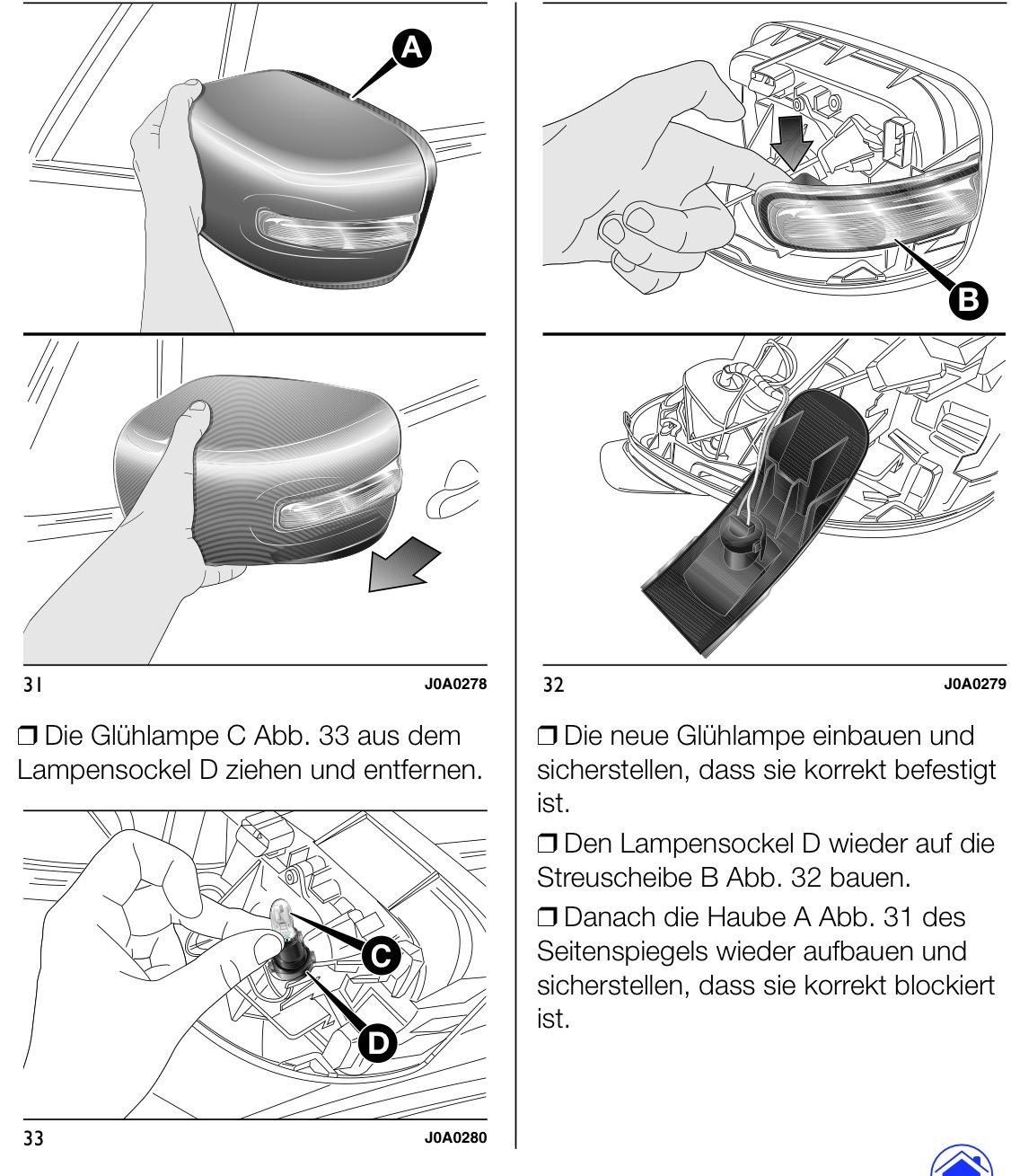

Im Normalfall den Einsatz mit dem Glas heraushebeln. Dahinter sind dann Rastnasen oder Schrauben.

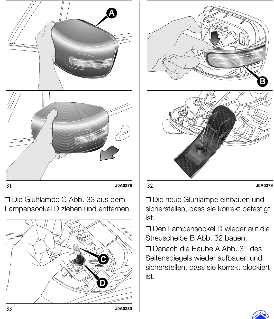

Danke für die Antworten,habe sie abbekommen die Zeichnung hat mir geholfen.Spiegel abnehmen würde nichts helfen .Habe unten in der Mitte dran gezogen hatte sich dann etwas gelöst ,dann mit einem Kunstoffspartel in den Spalt geschoben entlang gefahren dann hat sich alles gelöst.Nur eine Plastiköse an der Spiegelkappe ist abgebrochen aber kommen ja eh neue drauf.
War heute beim Wechseln.
Leider hat das mit den Fotos nicht geklappt, da der Werstattmitarbeiter so schnell mit dem Wechsel fertig war (ich hatte mit dem Meister im Verkaufsraum über das Klacken der Lenkung gesprochen und in nem Aussteller den Vergleichstest gemacht) das es nichts mehr zufotografieren gab bis ich mit dem Meister wieder in der Werkstatt war.Er meinte aber das da auf der Innenseite (also die jeweils zum Seitenfenster gewandte) im unteren Drittel innen eine "Nase" sitzt, an die er über den äußeren Spiegelrahmen rangekommen ist (mit nem Schraubendreher reingefahren/ ohne irgendein Kratzer etc.), woraufhin man die Kappe problemlos abziehen konnte.
