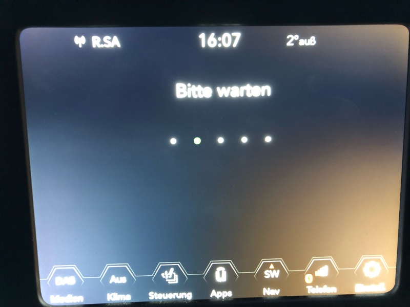

hier noch ein paar Fotos, hatte ich oben vergessen:

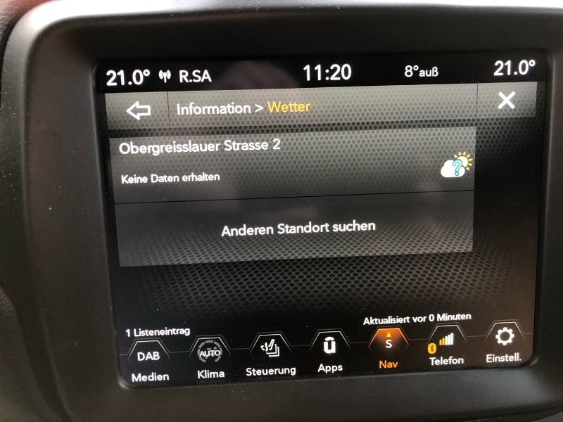

Hi @Feanor1959,
ist bei Dir auch die Internetverbindung weg ? Frage mich wie das „repariert“ werden soll. Einen möglichen Bugfix kann das Auto ja nun nicht empfangen. Habe das Wetter heute mal probiert und folgende Meldung erhalten: siehe Fotos

Die wird sicherlich einfach random eingespielt, sie macht ja keinen Sinn, die OtA gehen ja über die eingebaute SIM (eine eSIM?)Ansonsten wechselt sich ab, „sie haben den Dienst noch nicht abonniert“, seit knapp zwei Jahren behauptet die APP und die Site das Gegenteil und das leere Fenster was man mit OK wieder schließt.
