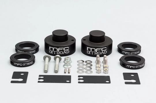

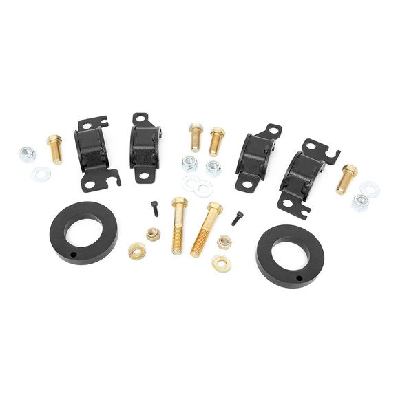

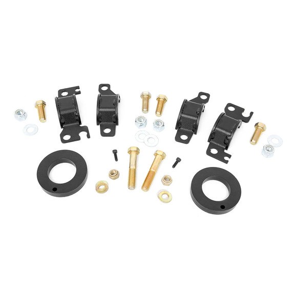

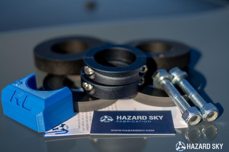

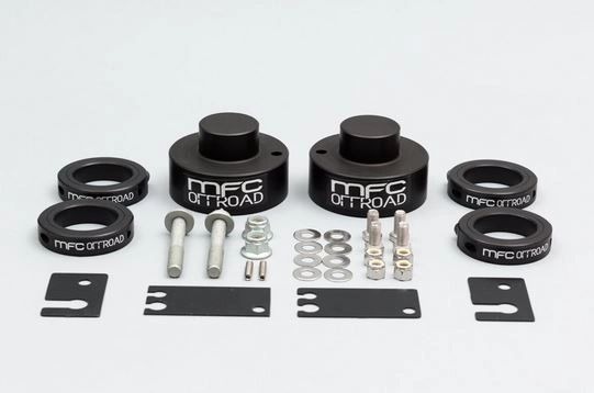

  • Für die Eisdiele ist das nicht, sondern für bessere Bodenfreiheit und evtl größere Reifen. Verschränkung ist bei der Einzelradaufhängung eh nicht kriegsentscheidend, du wirst immer wippen. Wenn es um einen Trailhawk geht ist die Sache sogar noch klarer, es gibt keine Federn mit TÜV in D, und die berühmtesten Lift kits für den KL sind auch in den USA spacer (Hazard Sky, Rough Country, MFC etc)
