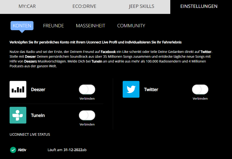

  • Mal eine Frage, wenn man auf die App unter Uconnect live Services geht, steht oben rechts in der Ecke... Läuft am 31.12.2020, was bedeutet das? Ist es ein Tippfehler und heißt das, das es abläuft? Danke
    Mein Renegade nächste Woche, Limited 2.0 103 kW 4x4, Farbe Colorado Red, uconnect 8,4 mit Navi, Panoramadach, Soundpaket, Sichtpaket und 18 Zoll Felgen in schwarz :)
  • Das hab ich mich auch schon immer gefragt, was nach dem Ablaufdatum passiert. Das konnte mir auch noch keiner sagen und irgendwo die Möglichkeit, die Dienste ggf. gegen Bezahlung zu verlängern hab ich auch noch nirgendwo gesehen. Wundern und abwarten...

  • Deiner wird eine neuere Erstzulassung bzw. Erstanmeldung haben. Laufzeit dürft anscheinend drei Kalenderjahre ab Erstanmeldung sein.

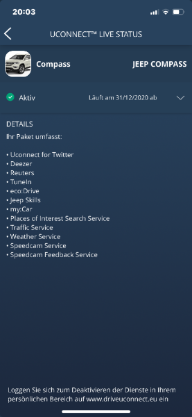

    Ich hab ein S8 (Software usw. alles aktuell) und bei mir steht auch ein Ablaufdatum drin bzw. diese schräge o.g. Formulierung und funktioniert hat der Käse auf dem Smartphone noch nie.

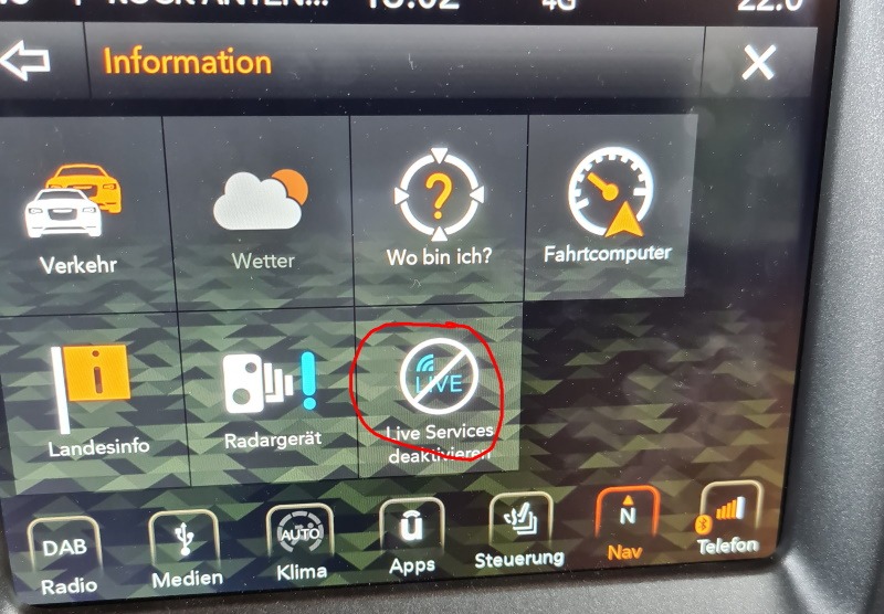

  • Naja ein wenig aufwändig, aber dafür habe ich die Services in 99% aller Fälle zum Laufen gebracht. Aber keine Frage, die App hat Bugs ohne Ende.
    1. Starten uConnect. Das Problem ist, dass uConnect zwar sofort über Bluetooth mit dem Auto verbindet, die Verbindung über Internet zum Live-Server aber erst nach einer gewissen Zeit herstellen kann oder will. Das braucht bei mir ca. 5 - 10 Minuten.
    Das bedeutet das blaue Connect-Symbol in den Einstellungen wird nicht angezeigt und daher besteht keine Verbindung zum Live-Server.
    2. Um den Verbindungsaufbau mit dem Live-Server zu erzwingen, deaktiviere ich in den Einstellungen die Live Services und aktiviere sie dann sofort wieder.
    Wichtig, das deaktivieren und aktivieren sollte immer erst ca. 5 min nach dem Start erfolgen.
  • Bei mir steht auch ein Ablaudatum. Das ist mir aber sowas von egal, da die App sowieso nicht richtig läuft... Schon beim Alten hatte ich damit Probleme. Man merkt auch hier... Diese Jeep Renegade sind von Fiat.
