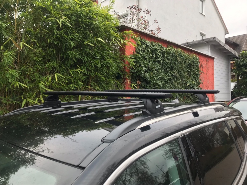

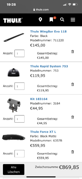

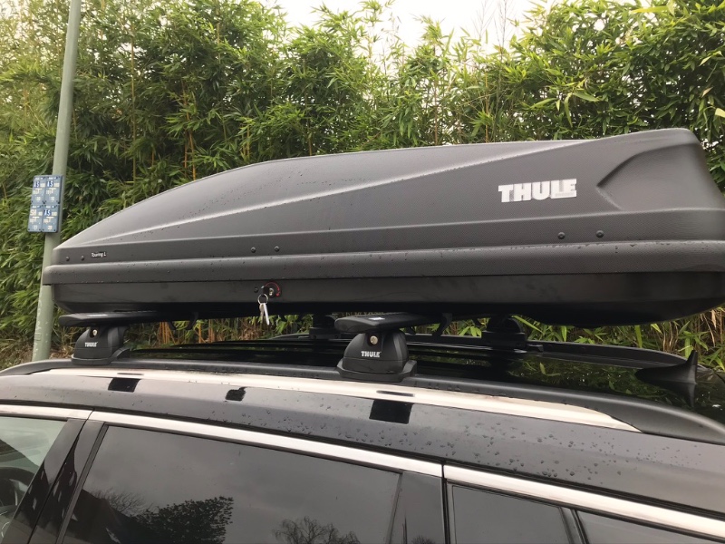

Von Thule gibts da schon auch ein System für den Compass.
Momentan eben, ich suche kurz.
Hier der Link zum Hersteller.
https://www.thule.com/de-de/ro…eep-compass-5t-suv-_-Lg6p
Müsste schon die passende sein.
Gibts in Silber und Schwarz (ist etwas teurer, sieht aber besser aus
).Ansonsten kannst du da per Fahrzeugsuche das passende System raussuchen.
Das passende Rapid System zur Befestigung ist weiter unten gleich mit aufgeführt (musst nur runter scrollen).
Das ist dann die schöne und etwas komfortablere Version im Vergleich zur oben von Toy gezeigten
.Die werden wir uns auch zulegen (Box haben wir noch vom Reni übrig).

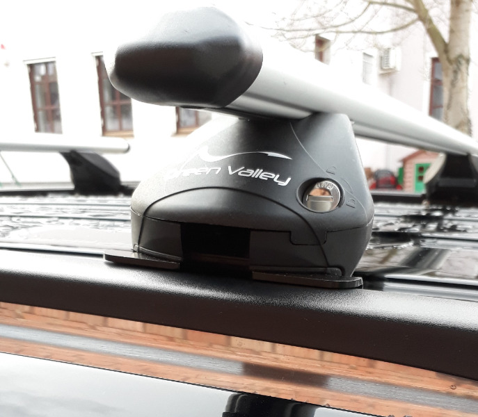

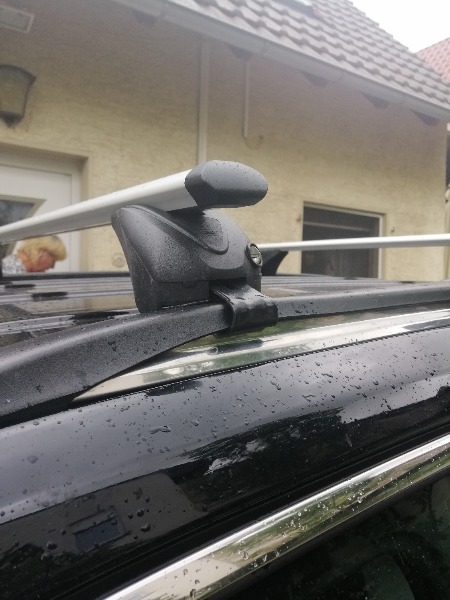

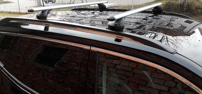

Das Bild von mir sollte nur als Beispiel zeigen, wie die Träger am Compass befestigt sind. Das System ist gar nicht so außergewöhnlich, entsprechende Befestigungsteile sollten alle großen Hersteller im Programm haben. Man muss nur wissen worauf es ankommt, dann klappt es das schon mit dem Träger-Anbau.

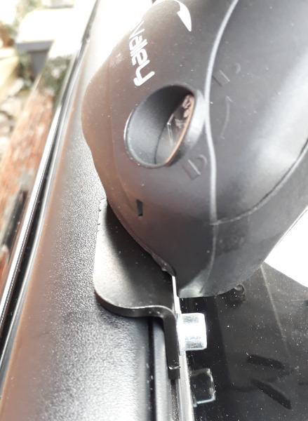

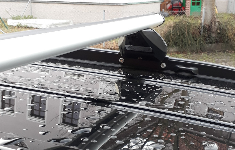

Bei meinem GreenValley Träger waren seinerzeit standardmässig auch die Krallen montiert, aber als zusätzliches Kit für den Compass eben die Winkel mit dabei. Die muss man dann statt den Krallen montieren.
Wie es dann montiert aussieht hatte ich hier weiter oben schon mal mit Fotos gepostet. -
Das wäre das System von Thule

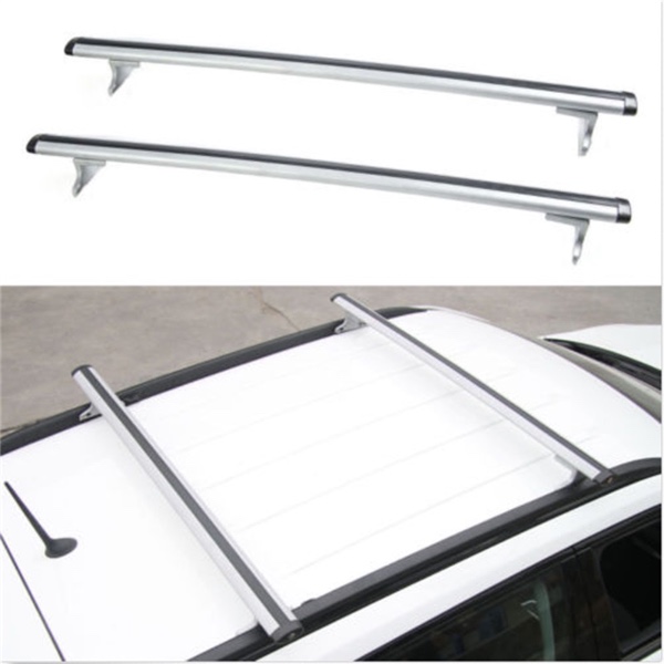

Ja, auch dieser Träger wird nach den Bildern wieder mit einer Kralle befestigt. Das passt nicht.

Sieht aber laut Bilder, wieder wie der andere aus....Grundsätzlich ist das schon der gleiche Träger (156957) den ich auch hab. Wichtig ist aber dass das Montge-Kit Nr.654 (156654) für den "Jeep Compass II 17->" dabei ist. Das kann man aus dem real-Angebot nicht wirklich herauslesen, wobei ich meinen auch unter der Herstellerreferenz AUR156957_COMPASS bestellt hatte (allerdings nicht bei real sondern via Amazon) und da war das Kit direkt mit dabei. Wie gesagt, man muss dann die "Krallen" gegen die Montage-Winkel aus dem Kit selbst tauschen und dann ist es so wie auf den Bildern zu sehen.
