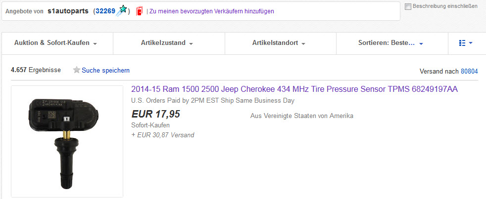

    Die RDKS Sensoren sind immer noch ein Problem die richtigen für den KL haben die Part No. 68249197AA und kosten bei Jeep zwischen 275 und 300 € für den Satz, heftig...
    Also habe ich gesucht... diese Sensoren werden original von MOPAR für komplett 100 € aus den USA geliefert ca 1 Woche hat das gedauert. Wer es noch billiger möchte kann die auch bei ALIEXPRESS aus China bestellen, das sind auch Original mit 434 MHZ die kosten dann unter 50 € für das Set. Dabei ist zu beachten, dass die Part No. 68249197AA andere auch funktionierende ersetzt, nämlich die 68157568AA und 68157568AB diese funktionieren auch, wichtig ist immer 434 MHZ.

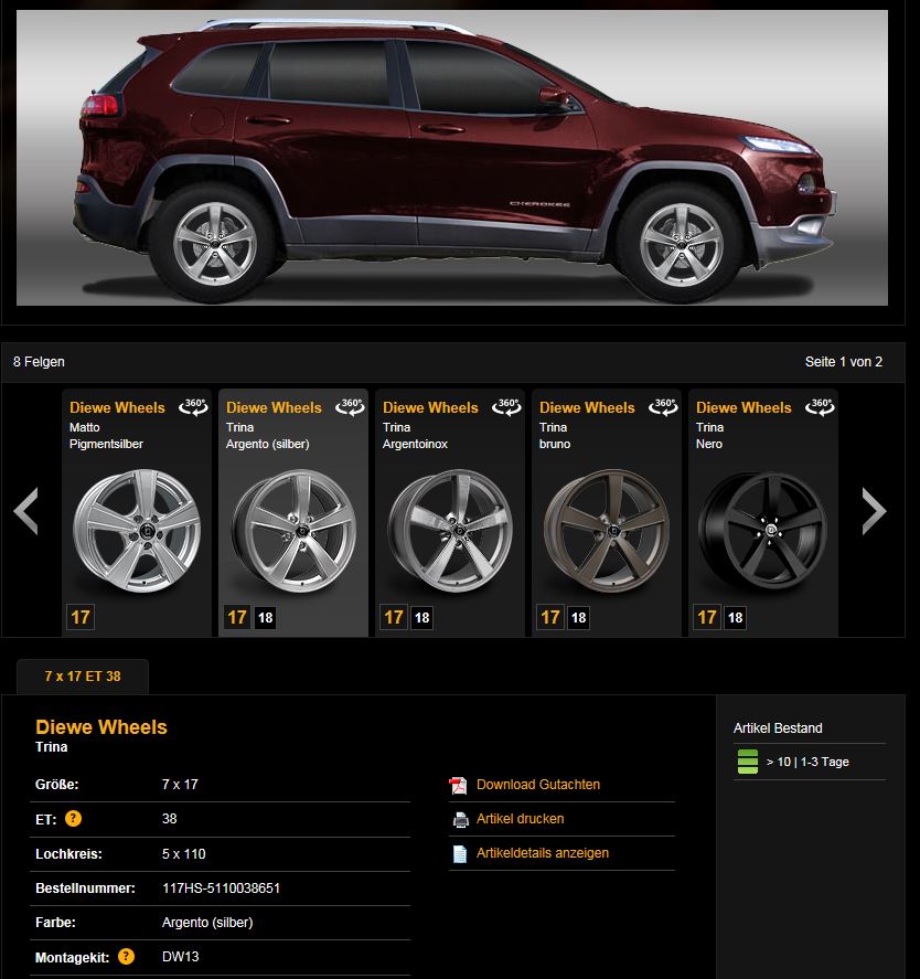

  • [quote='Dietmar43','index.php?page=Thread&postID=7323#post7323']Hallo Freunde der Rothaut,
    habe das hier beim Felgenkonfigurator gefunden. Übrigens Lochkreis der Felge ist hier auch 5 x 11
    Winterreifen Beispiel
    Ja Dietmar, Fakt ist aber dass die Bereifung dann nicht original ist und eingetragen werden muss, ferner bieten die Jungs zwar die RDKS Sensoren mit an wenn Du aber dann bestellen willst kommt sowas Zitat "Zu Ihrer Ausführung des Jeeps
    haben wir auf unserem Sensor leider noch kein kompatibles Protokoll." u.s.w.
    Nicht zuletzt solltest Du die ABE der Felge prüfen ob die tatsächlich für Deinen KL zugelassen ist.
    Mir ist es leider so ergangen dass auch dort wo die LK Angaben stimmen dann in der ABE der Felge plötzlich was von 5/112 steht, die dann eben nur mit den Sonderschrauben montiert werden können, eine echte Wüste
