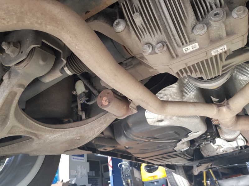

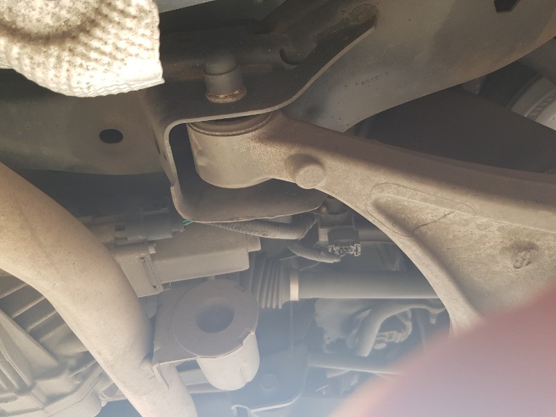

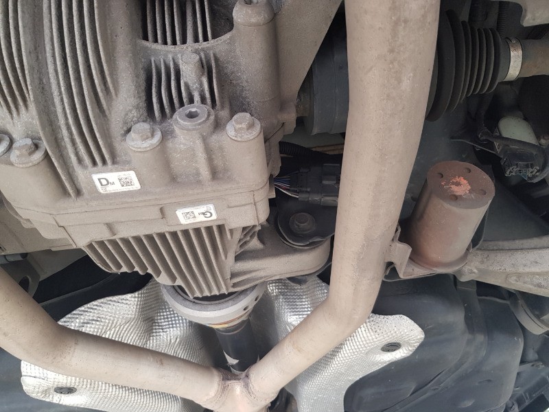

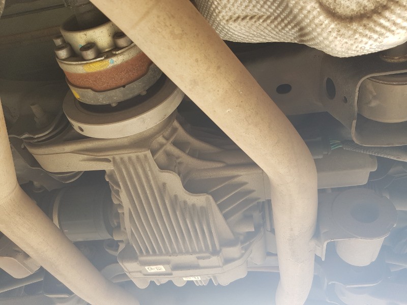

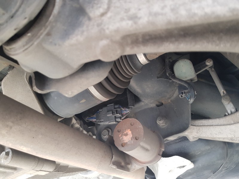

Hallo Community,
ist das HA-Diff mit oder ohne ELSD. Grand Cherokee Summit 3.0 Diesel Bj.2015.
Besten Dank!
