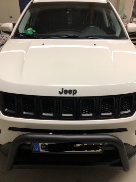

Heute hab ich mich dann nochmal drüber gemacht. Es hat alles einwandfrei funktioniert. Mir persönlich gefällt es unfassbar gut! Aber seht selbst
Heck (noch mit 4x4 und Limited)

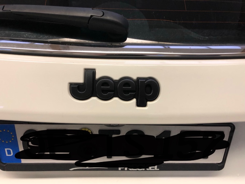

meine embleme mit Plasti Dip (sprühfolie) selbst gemacht!
Das geht dann so sauber abzuziehen?
Nicht ausgefranzt.
Gut sieht es aus.

geht super sauber abzuziehen, hätte ich auch nicht gedacht! Hab ich auch zum ersten Mal gemacht und war direkt perfekt!
Vorne ein Zahnstocher benutzen um die Folie zwischen denn E‘s und dem P rauszufummeln und fertig!

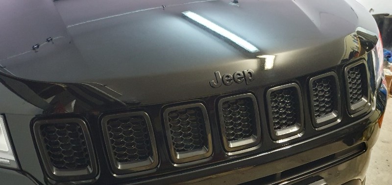

Sieht sehr geil aus. habe bei mir auch alles abgemacht. ausser jeep hinten und 4x4....
jeep vorne musste auch weg. sieht clean aus

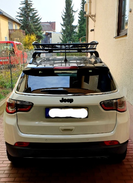

Hier mal nun meiner.
