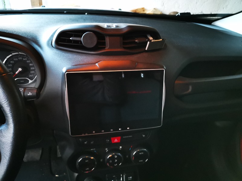

  • Hab meines gegen ein Androidgerät getauscht wegen Nachrüstung Rückfahrkamera.
    Was soll ich sagen, es läuft, ich hab was zum Rumbasteln, Android flashen etc.
    Die Lenkradtasten funktionieren, Rückfahrkamera geht, Verarbeitungs- und Softwarequalität ist China-Standart, Klimasteuerung über Touchscreen geht nicht, hier fehlt meinem reni wohl das passende Steuergerät.
    Meine Frau hasst das Ding!
    Einfaches tauschen von kleinem auf großes Uconnect
    ist gar nicht so einfach, da muss die Elektronik wenns überhaupt passt erst noch per Software zusammengeführt werden. ? Alfaobd/proxyallign ? etc.
