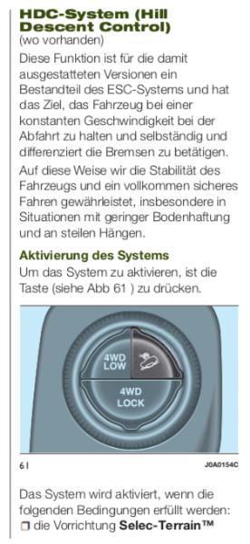

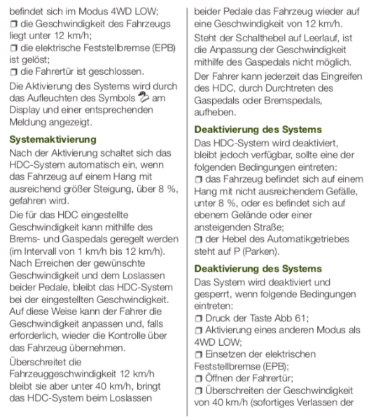

  • Hallo Fans,
    wer kann mir hier zu folgendem Thema was sagen:
    ich wollte bei dieses Straßenverhältnissen bei meinem Renegade Trailhawk nun einmal die Bergabfahrtshilfe ausprobieren.
    Leider habe ich keine Wirkung feststellen können.
    Mache ich hier etwas verkehrt?
    Mehr wie einschalten, kann ich doch nicht. Oder?
  • Zunächst mal ist die nur für's "grobe" Gelände, wenns echt mal steil runter geht, gedacht und ausgelegt.
    Der einstellbare Regelbereicht ist, wenn ich's richtig im Kopf hab, zwischen 1 und 5 Kmh oder so.
    Du kannst die Geschwindigkeit mit den +/- Tasten vom Tempomat Regeln, bzw. festlegen.
    D.h. bei der gewünschten Geschwindigkeit drückst du auf +/- am Lenkrad (so wie wenn du den Tempomat einstellen willst) und die ist dann aktuell festgelegt.
    Aber für die Straße ist das wie gesagt nichts (weil viel zu langsam).
  • Ich habe es in den letzten beiden Winter ein paar mal probiert, hat wie im Post von @sottozero aufgezeigt einwandfrei funktioniert,
    auch das verändern der Geschwindigkeit. Wichtig ist die Schwelle von 12 km/h, darüber funktioniert es nicht.
