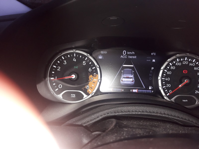

  • Lieber sottozero,
    da muss ich Deine Antwort korrigieren,
    mein Reni hat das.
    Mach Dich mal ein bischen kundig welche Ausstattungsvarianten es gibt,
    dann , ja dann.....
    Solltest Du keine Recherchen anstellen wollen, können,
    ich sende Dir gerne morgen im nächsten Post ein paar Fotos.
    Wenn ich etwas zu Deinem Wissensstand hinzutun kann,
    mach ich das doch gerne.
    :saint: 2019 soll ja gut und harmonisch anfangen :saint:

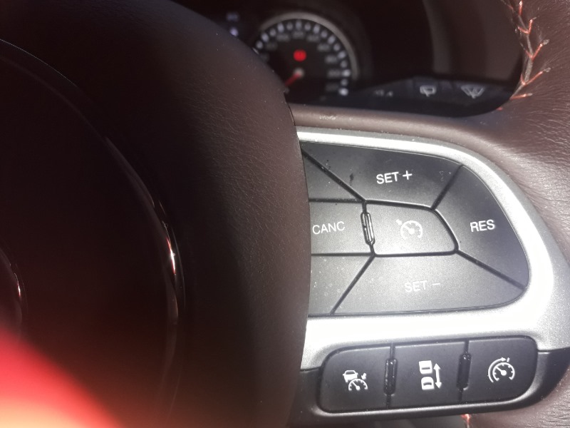

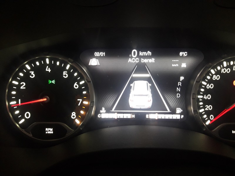

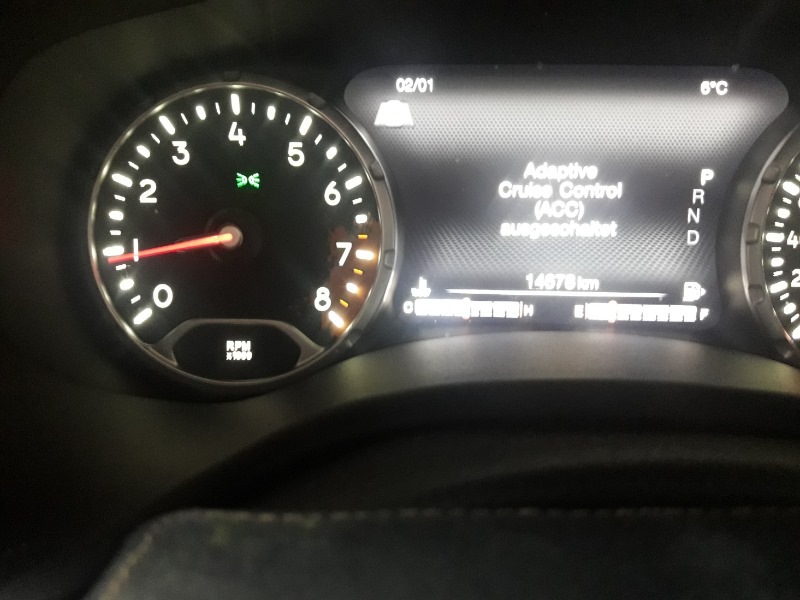

  • soooo, nun der letzte Post von mir zum Thema.
    Danke Dir loboso :023:
    für die Wissensaufbesserung, nun ist alles klar und verständlich.
    @ sottozero: ;)
    hier wie angekündigt ein paar Beweisfotos , als Boni eines mit und eines ohne matschfleck,
    und auch dies :thumbup: :
    https://neueswort.de/obsolet/
    sei gestattet.
    Was dieses Wort nun mit [definition=9,0]ACC[/definition] zu tun hat, entzieht sich meiner Kenntniss, aber ist auch nicht wichtig. isja nummaso….
    Grüsse euch..
