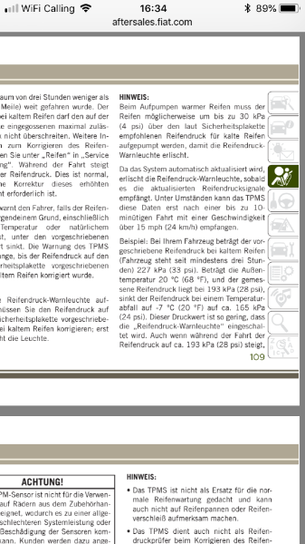

hallo zusammen,
wenn mir mein System anzeigt das ich vorne zu wenig Luftdruck in den reifen habe, angezeigt wurden 2,1 bar, und ich den Luftdruck bei der nächsten Tanke auf 2,4 bar erhöhe, ab wann müsste die Warnmeldung denn verschwinden. Ich dachte immer sofort wenn der Luftdruck wieder ok ist.
Die Warnmeldung hält sich aber hartnäckig, obwohl sie 2,4 bar anzeigt. Kapier ich nicht.
