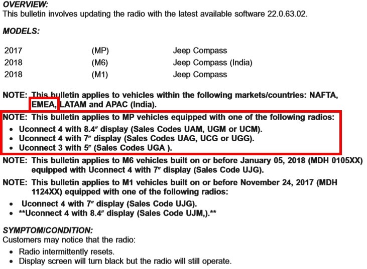

Laut dem TSB 08-013-018 gibt es ein Software Update auf die Version 22.0.63.02. Die zeitliche Begrenzung ist hier nur für die Märkte M1 (Latainamerika) und M6 (Indien), nicht aber EMEA (was wir sind) angegeben. Während der Modellcode für das uConnect mit 8.4" Bildschirm nicht enthalten ist, ist der Modellcode UGG für die hiesigen 7" Modelle mit gelistet. Demzufolge sollte dieses Update für europäische Modelle mit 7" Bildschirm unabhängig vom Modelljahr gelten. Ganz genau sollte es dann natürlich der Händler wissen.
Edit: Der Modellcode UGA ist auch gelistet, das wäre dann das hiesige uConnect mit dem 5" Bildschirm. Also müsste das Update auch für die Kleinen gelten.
