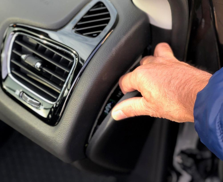

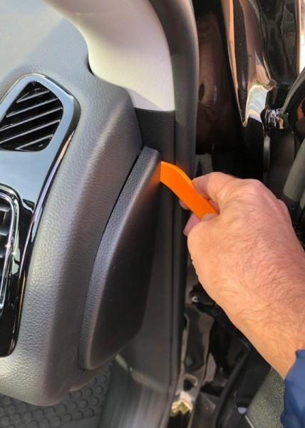

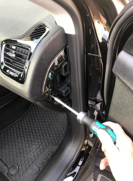

    (Bild 1+2) Zuerst wird die Seitenabdeckung vorsichtig vorgehebelt und mit der Hand abgezogen.

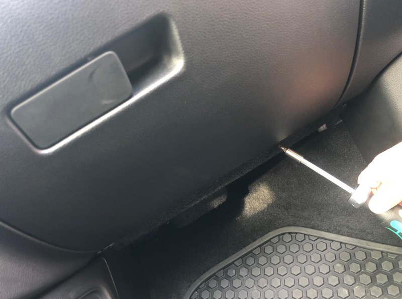

    (Bild 3+8) Eine einzige Schraube (1.1) muss seitlich gelöst werden.
    (Bild 4+8) 3 Schrauben (1.2- 1.4) über dem Handschuhfach und weiter 2 Schrauben (1.4 und 1.5) unterhalb müssen gelöst werden.

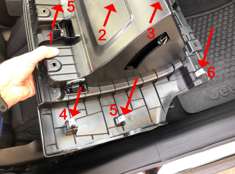

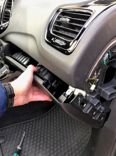

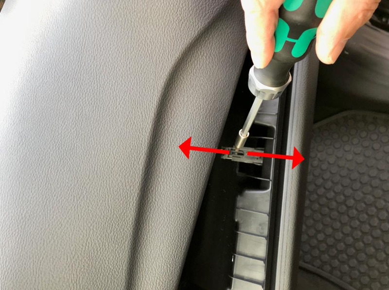

    (Bild 5+8) Das Handschuhfach wird nach innen herausgezogen. Beherztes zugreifen ist erforderlich. Achtung: Der Klip 1.6 sitzt etwas stramm und benötigt mehr Zuspruch. Am besten auf dem Beifahrersitz Platz nehmen und zu sich ziehen.
    (Bild 6) Sobald das Handschuhfach gelöst ist, kann der Stromverbindungsstecker zur Beleuchtung getrennt werden. Der Schraubenzieher dient nur dem Hinweis. Abstecken von Hand natürlich.

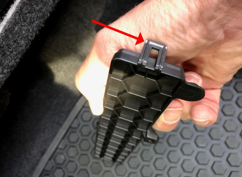

    (Bild 7) Hier nochmal die 6 Klipse des Handschuhfachs und der eine störrische Klip 6 (1.6).

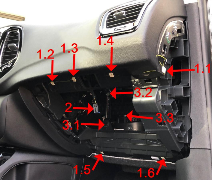

    (Bild 8 ) Schraubenansichten 1.1 - 1.6 (bit25), 2 (Beleuchtungsstecker), 3.1 (bit25), 3.2 (10er Nuß), 3.3 (Kreuzschlitzschraube).

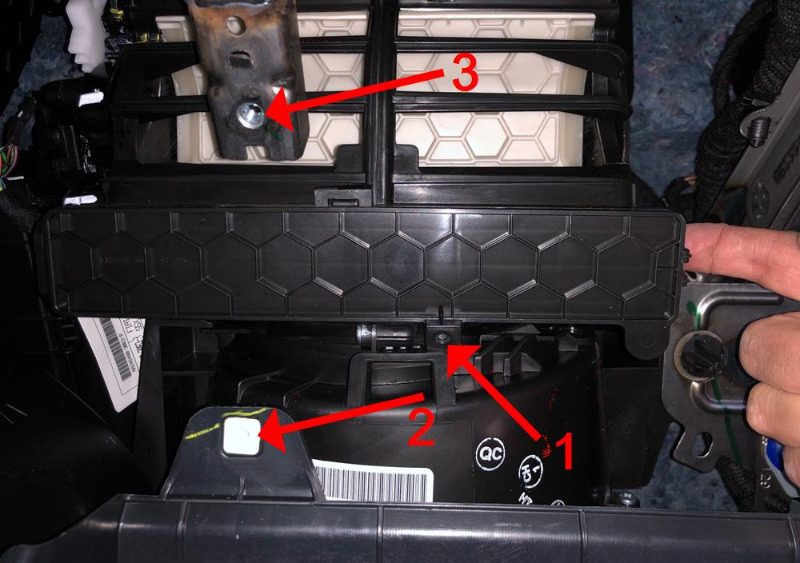

    (Bild 9 ) Die Abdeckklappe des Pollenfilters liegt hinter einer Querlasche gesichert. Diese muss über 2 Schrauben (3.1 - 3.2) gelöst werden. Eine weitere Schrauben hält die Abdeckung selber fest (3.3).

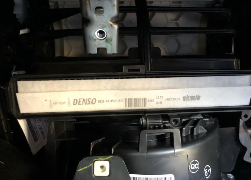

    (Bild 91) Rechts an der Abdeckung die Arretierungslasche leicht abheben und Abdeckung lösen. Alten Filter herausziehen und neuen Filter ein setzen. Airflowrichtung (abwärts) beachten. Zusammenbau in umgekehrter Reihenfolge.
    (Bild 92) Alter Filter augenscheinlich hochwertig, mit Aktivkohleeinlagerung.
