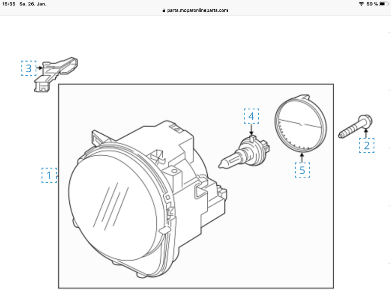

  • Der passt zwar prima in den Wrangler und wahrscheinlich auch noch in die meisten Scheinwerfer von Harley Davidson, aber in den Renegade wirst Du den nicht StVO konform einbauen können. Der Originalscheinwerfer und die Halterung inkl. Höhenverstellung sind so zu sagen eine Einheit. Da ist leider nix mit mal eben 7" Scheinwerfer raus und anderen 7" rein...
    Du kannst in einen Renegade der früheren Modelljahre nicht mal den Scheinwerfer des aktuellen Modells verbauen!
  • So siehts wohl aus. Auch wenn der Renegade nach außen runde Augen hat, ist dahinter alles andere als ein einfacher 7 Zöller.
    Danke Motte - genau das beantwortet den Kern meiner Frage.
    Suche nach einer finanziell vernünftigen Alternative (m.M.n. ist es Blödsinn, in ein 25.000 € Renegade, für 3-4.000 € Xenon nachzurüsten)
    zu den H4-Halogens, die natürlich auch StVO konform ist.
