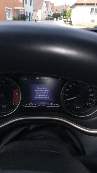

  • Ist bei mir nicht abhängig von der Geschwindigkeit.
    Bei mir kann ich es in der Statusinfo für "Start/Stop aktiv" sehen, allerdings wurden bei mir soweit ich weiß keine SW Updates gemacht, weshalb mir diese Info erhalten blieb.
    Schaue da aber auch nicht immer rein.
    Ansonsten wenn nach dem Abstellen der Lüfter hoch läuft und es etwas verbrannt riecht, ja dann wurde die Regeneration gerade unterbrochen ;(
  • Ansonsten wenn nach dem Abstellen der Lüfter hoch läuft und es etwas verbrannt riecht, ja dann wurde die Regeneration gerade unterbrochen ;(
    Exakt das habe ich dauernd. Deswegen die Idee, mir so ein OBD-Ding zuzulegen und das manuell anstoßen zu können wenn es passt. Im Start-Stop Menü im Display steht bei mir nix...
