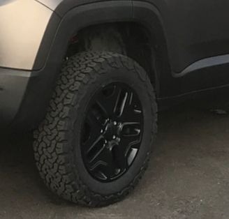

    Ich finde die Kombination, welche @Wendy gepostet hat als sehr gelungen für den Limited.
