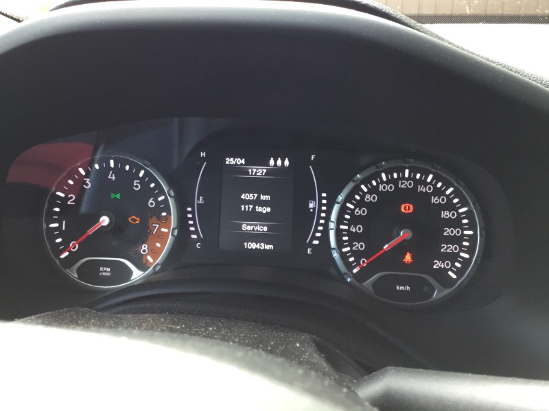

    ich bin etwas verwirrt hinsichtlich des Stichtagtermins für die 1. Inspektion. Habe heute eine Erinnerungs-E-Mail von Jeep erhalten, da doch das Einjährige anstünde und somit die erste Inspektion. Hat mich erst überrascht, da ich gedanklich im August mit der Inspektion war. Dann kam mir aber wieder in den Sinn, dass ich ja eine Tageszulassung geleast habe, deren EZ 19.5.17 und Garantiebeginn laut Garantieurkunde 22.5.17 ist (wobei auch seltsam ist, dass die beiden Daten nicht identisch sind). Vertragsabschluss war im Juli 17 und erst am 3.8.17 mit 6 km auf der Uhr wurde er zugelassen. Aktuell habe ich heute 10894km drauf. Laut Betriebsanleitung ist die erste Inspektion bei 15000 km oder nach einem Jahr fällig. Soweit so gut. Zeitablauf sticht km-Stand. Aber warum wird mir in uconnect - my car dann in der Anzeige für den nächsten Service angegeben, dass es noch 4106km bzw. 118 Tage bis zur Inspektion sind? Die Tagesangabe passt ja weder zum EZ/Garantiedatumsbeginn noch zum tatsächlichen Zulassungsdatum und auch nicht ganz zum Beginn des Leasingvertrages. Letzeres wäre als Stichtagsbeginn auch ungewöhnlich.
    Wird da in uconnect erst ab einem bestimmten Registrierungsdatum oder Freischaltungsdatum gerechnet? Ist das bei Euch auch nicht ganz stimmig?

    Bei meinem Renni gibt es keine getrennte Anzeige für Ölwechsel und Inspektion. In uconnect und evic (Menü Fahrzeuginformationen) wird immer nur km-Wert/Tagszahl in Verbindung mit dem Wort „Service“ angezeigt.
