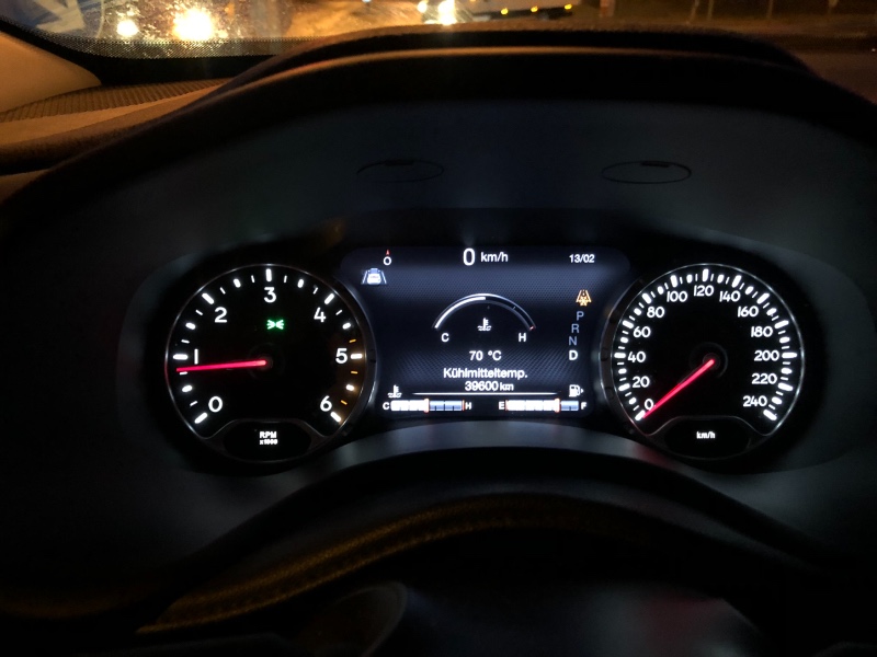

Wassertemperatur beim 1,4 Benziner
  • Bisher war ich der Meinung, die ideale Wassertemperatur für Benzinmotoren läge um 90° C
    Die Wassertemperaturanzeige im Display zeigt bei mir (auch bei Langstrecke) um 80° C
    Wollte schon neues Thermostat bestellen, neue Thermostate haben aber auch 80° Öffnungstemperatur.
    Scheinbar handelt es sich bei dem Renegade um einen Kaltblüter :)
    Welche Wassertemperaturen werden bei Euch angezeigt?

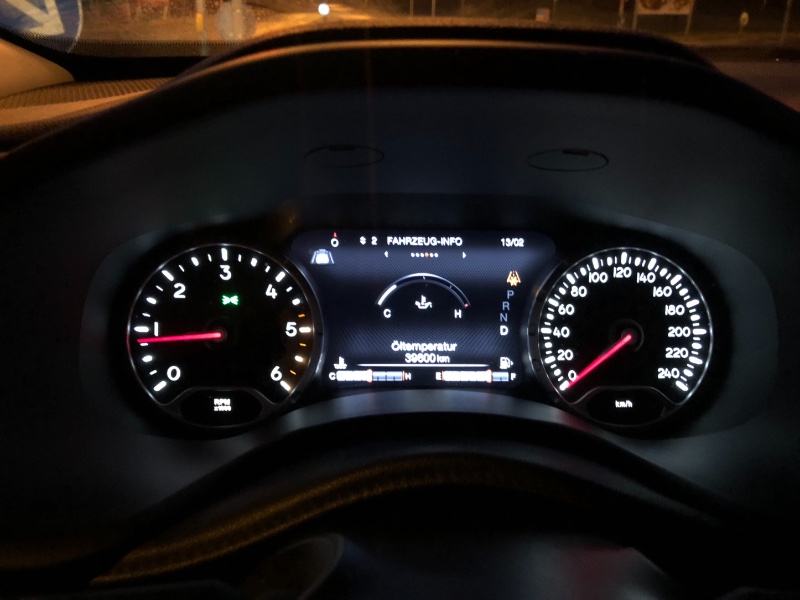

  • Im Gegensatz zur Öltemperatur habe ich mich noch nie um die exakte Wassertemperatur gekümmert.
    Ich frage mich, wie Du die 80°C in der relativ groben Balkendarstellung abgelesen hast?
  • Es gibt keine präzise anzeige für die Motor-Kühlflüssigkeit und Motor-Öl Temperatur!
    Fürs (automatik-)Getriebe schon (im EVIC).
    Die Anzeige für die Temperaturen sollte halt Mittig stehen (eine Zeigerbreite leicht drüber oder drunter stellt nie ein Problem da).

  • @Conrad du bringst da was durcheinander. Die Öltemperatur wird beim Renegade nur mit Balken und nicht exakt angezeigt.
    Das habe ich doch gar nicht geschrieben! :)
    Aber Dein Foto von der Wassertemperatur war interessant, habe ich noch nie beachtet weil der Balken - bei Betriebstemperatur - immer einen konstanten Wert zeigt. Im EVIC bin ich meist nur bei der Öltemperatur und dem Ladestrom.
  • Habe ich auch schon entdeckt die genaue anzeige .
    Habe sie schon öfters beobachtet ich komme manchmal bis 92° und manchmal nur bis 81°
    kommt auf die Außentemperatur an bei - Graden komm ich nur bis 81°

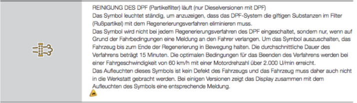

  • Kann man leider nicht.
    Wenn allerdings zu oft hintereinander abgerochen wurde (ich glaube 10 Mal), bekommst du per Piktogramm in der Tachoanzeige ne Meldung (ist orange).
    In diesem Fall sollte man, wenn nur irgendwie möglich, die Fahrt auch nicht unterbrechen und so lange fahren bis der aktuell laufende Regenerationszyklus abgeschlossen ist/ das Piktogramm verschwindet dann.
    Hatte ich einmal im letzten Winter als mal über "längere" Zeit überwiegend Kurzstrecke gefahren wurde.
    Ist ja aber auch kein Drama wenn das mal vorkommt, fährt man eben ne Extrarunde bis er wieder frei ist.
    Ansonsten kann es passieren das er "zuschluntzt" und du zum freibrennen in die Werkstatt musst.

    Ja so ist das vorgesehen, steht auch so irgendwo in der Bedienungsanleitung und war bei mir wie gesagt bisher auch einmal der Fall das dieses Piktogramm anging und nach der Freibrennphase (bin damals dann kurz auf die Autobahn) auch von alleine wieder ausging.
    Der Meister in meiner Werkstatt hat mir das damals auch so bestätigt.
  • DPF-Freibrennen geht auch im Stand. Einfach laufen lassen und abschliessen. Das geht mit Keyless ja unproblematisch. Nach 5-10 min kann man nachgucken und den Motor ausmachen, wenn er fertig ist. Weil manchmal kann man nicht weiterfahren (Termin, Arbeitsbeginn etc.).
