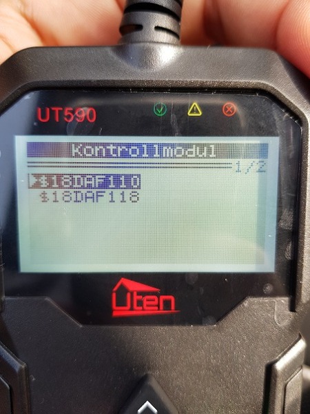

  • Hallo zusammen,
    bin neu hier und mittlerweile ziemlich verzweifelt mit meinem Cherokee. Kurz mal ein paar Eck Infos. Mein Wagen ist von März 2015 und hat jetzt ca 78.000 km runter. Bei 75.000 km etwa hat mein Getriebe zwischen den Schaltvorgängen sporadisch mal seltsame Geräusche von sich gegeben. Daraufhin bin ich natürlich mit dem Auto zum Freundlichen mit der Bitte sich die Sache doch einmal anzuhören. Nachdem der Jeep dann ein paar Tage in der Werkstatt verbracht hat stellte sich raus das wohl mein Vorschalt Getriebe abgefallen sei und noch so auf 2 Schrauben am Getriebe gehangen hat. Einfach so. Ich benutze den Wagen ausschließlich für den Stadtverkehr. Er hat noch nie mehr Gelände als einen Feldweg gesehen und Anhänger sowie Wohnwagen ziehe ich damit auch nicht. Angeblich war aber dabei nichts kaputt gegangen und deshalb wurden mir die Schrauben ausgebohrt erneuert und fertig. 750 € Rechnung und das war es da der Wagen ja aus der Garantie raus war. Kulanz - Fehlanzeige. Bin dann ca 4 Wochen mit dem Auto gefahren ohne Probleme und habe jetzt genau das gleiche Problem wie von Chief oben beschrieben. Bei 78.000 ging die Motorkontrolleuchte in Verbindung mit der Meldung " Getriebe warten lassen an ". Die Getriebe Wartung habe ich dann für ca 250 € durchführen lassen. Die Anzeige war dann für etwa 3 km von der Werkstatt entfernt aus. Bin dann wieder zurück und meine Jeep Werkstatt hat dann geschlagene 6 Wochen das Fahrzeug auseinander genommen mit dem Ergebnis das mir für ca 11.600 € ein neues Getriebe eingebaut werden müsste damit die Anzeige aus bleibt. Für die Diagnose und das Zusammenbauen damit ich den Wagen wieder abholen konnte hat man mir nochmal knapp 700 € in Rechnung gestellt. Habe also jetzt ca 2 Monate kein Auto mehr gehabt und musste dafür bis jetzt 1700 € zahlen damit der Wagen im Notlaufprogramm vor meiner Türe steht. Wenn man den Fehler mit einem [definition=5,0]OBD[/definition] Gerät löscht kann man je nachdem wieder 1 - 3 Tage fahren bevor die Meldung wieder an geht und der Cherokee wieder ins Notlaufprogramm wechselt. Bin wirklich mit meinem Latein am Ende und möchte jetzt nicht auch noch eine dritte Jeep Werkstatt aufsuchen die mir wieder nicht weiter helfen kann. Bin für jeden guten Tipp oder eine mögliche Idee die mich weiter bringt um den Wagen wieder ans laufen zu bringen dankbar.

    Das Problem ist, die Meldung "Getriebe warten lassen" alleine sagt leider nichts aus. Das kann alles mögliche sein, vom losen Kabel bis hin zum kapitalen Getriebeschaden. Gibt es dazu noch detailliertere Fehlercodes, aus denen man etwas über die Art des Schadens ableiten kann? Wurde die aktuellste Software aufgespielt?
