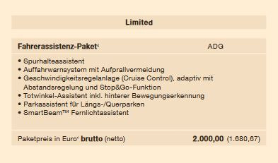

  • Sry das ich das nochmals hochhole. Kann es sein das der Limited Indianer kein serienmässiges [definition=10,0]FCW[/definition]+ hat? Laut Handbuch MY 16 ist es nicht Serie. Laut Jeep.de ist [definition=10,0]FCW[/definition]+ Bestandteil des Technologiepaketes. Woran erkenne ich denn nun ob es vorhanden ist? Ist es die Halbkugel in der Frontschürze oder ist der Sensor wie beim Renny verdeckt? Ich finde bei Autoportalen immer wieder Indianer mit Bestandteilen des Technologiepaktes ohne den sichtbaren halbkugeligen Sensor und ohne "Auffahrwarnsystem vorhanden" in der Beschreibung.
    Da mir das schon 2 x den Hintern gerettet hat würde ich ungern drauf verzichten...
  • Ist es die Halbkugel in der Frontschürze....Laut Jeep.de ist [definition=10,0]FCW[/definition]+ Bestandteil des Technologiepaketes....
    So ist es. Es gibt beim KL nur die Möglichkeit mit oder ohne Technologiepaket, erkennbar an dem "Magic Eye" vorne in der Frontschürze. Teilweise Bestandteile davon gibt es nicht, nur eben mit oder ohne Paket.

  • Und das "Technologiepaket" war in frühen Ausstattungen das "Fahr-Assistenz-Paket" und hat das also + auch drin? Ist etwas mühsam das zusammenzusuchen..
    Im Prospekt von meinem Hawk war im Fahrer-Assi-Paket ein "Auffahrwarnsystem ..." enthalten (nur Ltd und TH).
    Wenn du die Ausstattung genau wissen willst wirst du wohl mit Hilfe der [definition=2,0]VIN[/definition] recherchieren müssen.
