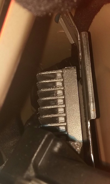

  • Der Verstärker ist hinten im Kofferraum auf der Fahrerseite. Wenn du das Gitter enfernst und nach unten leuchtest, kannst du das Teil entdecken. Rankommen kannst du aber erst nach entfernen der Seitenverkleidung. Zur Entfernung der Seitenverkleidung mußt du mit dem Ausbau der Rückbank anfangen ...
