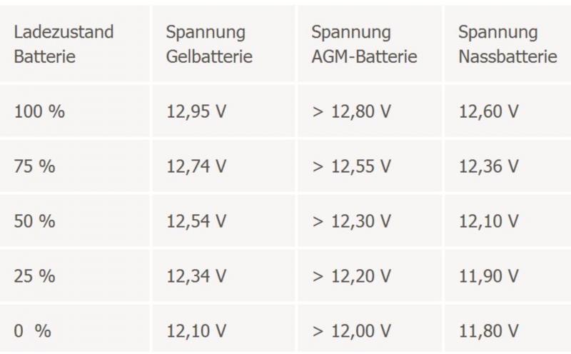

  • Der CTEK Battery Sense wird dasselbe machen wie mein Battery Guard.
    Während mein Guard aber 1:1 als Wert die Batteriespannung ausgibt, wertet der Sense die Spannung in Prozent Ladezustand um und gibt das aus. Weil mein Guard nicht in Prozent umrechnen kann, war er halb so teuer. Aber solange er mir über 12,55 Volt Leerlaufspannung anzeigt bin ich unbesorgt.
    Wenn deine Prozentanzeige auf diese Werte basiert brauchst du dir keine Gedanken wegen 97% und 91% machen.
    Das während der Standzeit und wenn nach dem Aufladen nur eine Kurzstrecke dazwischen war die Ruhespannung etwas sinkt ist normal.
    Der Sense wird dir nicht sagen, das deine Batterieleistung zu 97% einer neuen, intakten Batterie entspricht.
