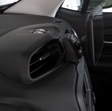

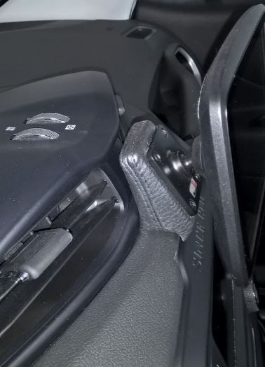

Ich meinte, dass das so aufdringlich "im Raum steht".
Ich habe es so:
Danke, so unterschiedlich können die Geschmäcker sein. Deine Halterung wäre mir im Weg. Aber die Original Fahrzeughalterung von Brodit kann das dann auch nicht sein. Davon gibt es nur eine und die wird unterhalb des Lüftungsgitters montiert.
Wie schon gesagt wurde, es kommt immer darauf an, welcher Halter für welches Gerät auf die Brodit "Basisstation" montiert wird. Du kannst da auch einen Halter für ein 10 Zoll Tablet draufbauen, wird es noch nwuchtiger. Baust du deinen Handy-Halter drauf, ist es genauso dezent. Und es werden keine Knöpfe verdeckt.

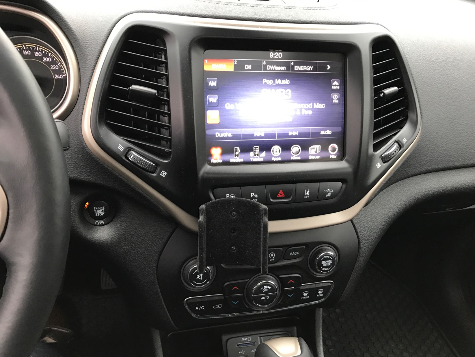

Ich hätte sowas sehr gerne anstelle des uConnect im Cherokee. Da scheint es aber Nichts zu geben.
Alpine hatte ich damals im 2007er GC nachträglich einbauen lassen. R910 hieß das glaube ich. War wirklich gut, aber sehr sehr langsam.
Daher möchte ich kein Alpine mehr.
Schade, dass es für den Cherokee Nichts gibt.

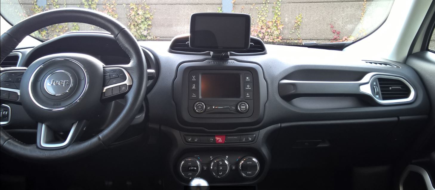

Hallo, so, ich habe mich nun entschieden ein Navi einzubauen, dazu besorgte ich mir ein Navi 6", Grundhalterung "KUDA Navikonsole", Kugelhalterung"Brodit Kugelkopf-Halterung" passend zu dem Gerät.
Was mich noch etwas stört ist das Stromkabel, mal sehen wie ich das verstecken kann ohne zu bohren, sägen usw. ![]()
Schön! Die Konsole sieht nicht schlecht aus! ![]()
Die Konsole sieht ganz gut aus ... ![]()

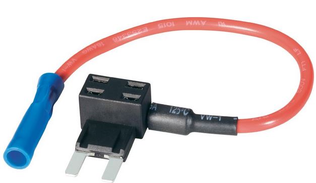

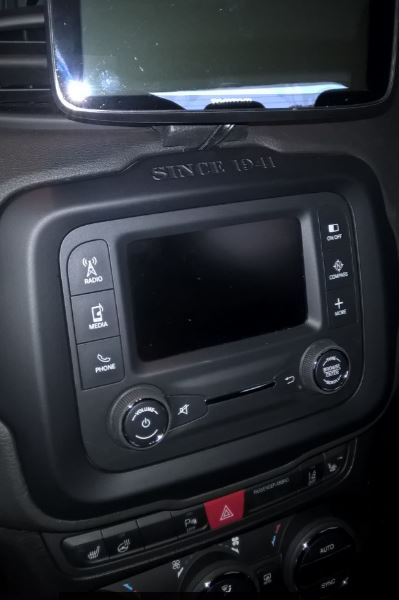

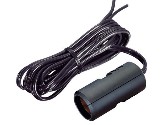

So, das Kabel ist soweit verlegt, ich habe hier im Forum eine gute Anleitung gefunden. Gebraucht und gekauft"bei Conrad" habe ich eine Zigarettenanzünder-Kupplung und einen Flachsicherungsadapter das ganze war mir die 16€ wert.
Abgesichtert wurde das ganze an der Sicherung von dem Zigarrettenanzünder mit 15A. Das ganze war recht einfach zu verlegen ![]()
Sieht man kaum
Ist der Rahmen vom Radio komplett bündig geblieben, oder steht der etwas ab ?
Mach doch bitte bei Gelegenheit ein Bild von der Totale des Innenraums ... also mit dem gesamten Navi !
Hatte auch am Anfang gedacht das er etwas vorsteht, aber alles bündig geblieben. Das Kabel ist sehr dünn. Beim draufsetzen der Blende rastet alles schön ein.
Hoffentlich ist die Ummantelung noch heile ! ![]()
