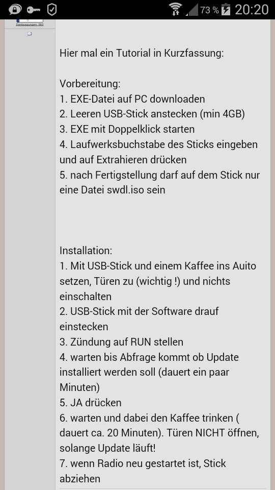

  • Falls du es doch mal selbst probieren willst, Toy hat mal in einem anderen Thread eine idiotensichere Anleitung eingestellt (siehe Screenshot im Anhang). Nach dieser habe ich bei meinem Uconnect vor ein paar Monaten das Update durchgeführt und es hat super und ohne Probleme funktioniert :023: .
  • Habe selbst auch schon zwei Mal nach Toys Anweisungen geupdatet. Wenn ich das als gelernter Bürokrat mit zwei linken Hände schaffe, sollte das für unsere multitasking fähige Lady auch kein Problem sein. Hessin zumal! Naja, und kein USB-Stick ist an und für sich auch kein unlösbares Problem mehr in der heutigen Zeit. Die bekommt man ja als Werbegeschenk sogar nachgeschmissen.
