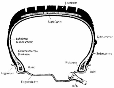

  • Wie ist denn das Ventil im reifen verbaut und abgedichtet? Ist im Autoreifen auch ein Schlauch, wie im Fahrrad? Also so aufgebaut?
    Vlt habe ich auch nur den Dichtring der um das Ventil sitzt verschoben
  • Autoreifen sind schlauchlos. Das Ventil ist an der Felge befestigt, der Autoreifen „klebt“ luftdicht an der Felge.

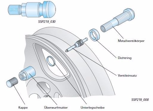

  • Hier noch einmal das Reifenventil in seiner vollen "Schönheit" und mit allen Teilen. Der kleine Mittelteil (Ventileinsatz), das eigentliche Ventil, wird beim Reifenhändler mit einem Spezialschlüssel herausgedreht, un die Luft zum Reifenvechsel herauszulassen. Fast immer werden danach neue Ventileinsätze eingeschraubt, da sollte jedenfalls so sein...
    Gut zu sehen auch: Der eigentliche Dichtring sitzt innen und wird durch den Druck im Reifen "dichtgedrückt".
    Oh, Wendy hat dieselbe Risszeichnung gefunden... :thumbup:
  • Das auf dem Bild von Wndy ist ein sogenanntes Metall-Einschraubventil, die sind auch weit verbreitet. FCA verwendet bislang aber nur die klassischen Gummi-Einziehventile. Da besteht der ganze Ventilschaft aus Gummi und braucht keine separate Dichtung.
    Bildquelle: Alligator Ventile

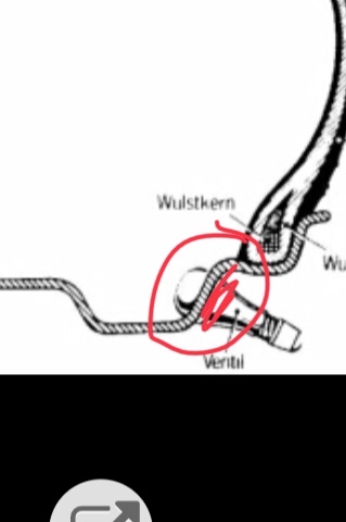

  • das Ventil aus der nur Felge gedrückt/verschoben wo die nut sitzt,
    Das ist eigentlich unmöglich. Das Ventil bekommt man da nur raus, wenn man innen das dicke Teil mit dem Messer abtrennt. Ich tippe da eher auf einen Nagel.
