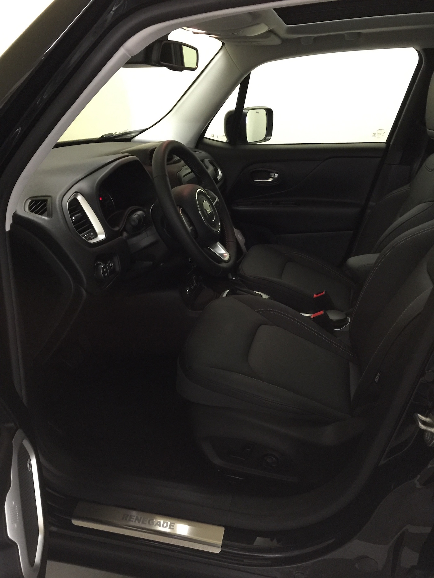

Hallo, kann mir mal bitte jemand sagen wo ich schöne EINSTIEGSLEISTEN her bekomme?? ![]()

Diese leisten werden einfach aufgeklebt
Hat man da nicht evtl schnell Rost darunter ? -
Die Leisten sind aus Edelstahl, der Wagen ist lackiert, was soll da wo rosten? Gut wenn du die mit schwarzen Schrauben reintackerst aber wer tut das ?
Hallo Wendy !
Da rostet nix ... sind doch aus Edelstahl.
Die Leisten haben eine Dämmklebestreifen unten drunter ... ausrichten und druff klebe ... ferdisch !
Jo und wenn du vorher die Schutzfolie von der Klebeleiste abmache dust dann bleibe di a babbe ... oder Pirateseppl?
Oder einfach ausrichten und dann mit der Heißluftpistole erhitzen und es brennt sich von alleine in den Lack ...
Ich hatte zuerst auch bedenken, ob die halten. Nach der Montage kann ich sagen, dass sich eher die Farbe ablösen wird als der Klebstoff der Leisten!
Die halten Bombenfest und sehen wirklich Edel aus.
Völlig korrekt, daher auch genau anpeilen bevor Du die festdrückst ! Sonst mussde das wieder mit Heissluft lösen. Hält echt Bombe
Alternativ 1-2 Tropfen nicht rückfettendes Spülmittel mit ~500ml Wasser mischen (oder alternativ "Magic Apply" o.ä. kaufen, ist noch etwas besser).
Lack und Klebefläche mit dieser Mischung benetzen, Leiste oder Aufkleber vorsichtig auflegen (schwimmt auf dem Wasserfilm) und ausrichten, andrücken, warten, andrücken, warten, andrücken andrücken andrücken. Einige Stunden später nochmal andrücken. Am Besten bei trockenem Wetter damit die Feuchtigkeit verdunsten kann. -
Das ist auch ne gute Idee ...
Ja, das funktioniert auch ganz gut, ich habe aber drauf verzichtet und sie einfach angepappt. Sitzen bombenfest.
