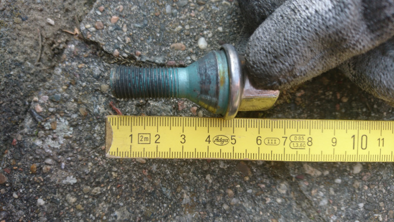

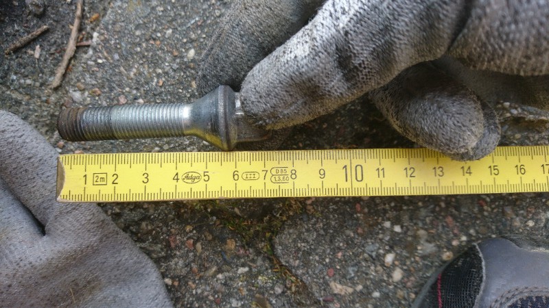

    geplant sind vorne 15mm/Seite und hinten 20mm/Seite mit einem Durchstecksystem von Eibach (Pro-Spacer System 2). In diesem Fall musste ich ja längere Radschrauben bestellen. Der Schraubenkopf fällt optisch im Vergleich zu dem der Originalschraube (habe Original-Leichtmetallfelgen 225/60/17) deutlich ab. Jetzt meine Frage: gibt es die Radschrauben, die serienmäßig am Jeep Cherokee Longitude verbaut sind, auch in unterschiedlichen Längen? Habe leider bisher nichts dazu gefunden. Oder gibt es hierzu passende Radschraubenkappen die der Optik der Original-Leichtmetallfelge entsprechen? Wie haben jene von euch, die eine Spurverbreiterung machen haben lassen das gelöst (z. B. vanhels)?

  • Der optische Unterschied besteht vermutlich darin, dass Original-Schrauben verchromt sind, die von Eibach nur verzinkt. Also entweder die Schrauben von Eibach verchromen lassen, oder versuchen, irgendwo verchromte Schrauben zu bekommen. Das dürfte bei der exotischen Länge von 43mm schwierig werden.

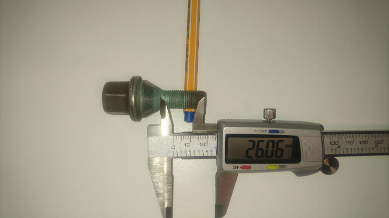

  • Die Distanzscheibe muss mindestens 21 mm dick sein um weiterhin mit den Originalschrauben zu befestigen, und selbst dann muss die Inbusschraube für die Bremsscheibenarretierung entfernt werden. Sonst stehen die Schrauben an, oder müssen gekürzt werden, so war es jedenfalls an meinem Fahrzeug.
    Gruss Urs

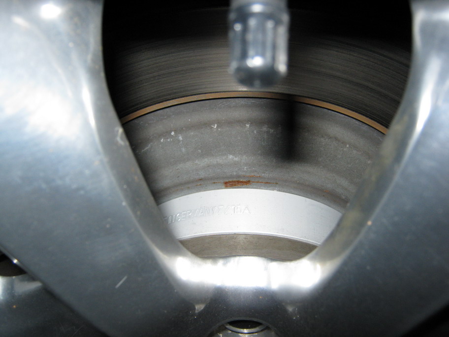

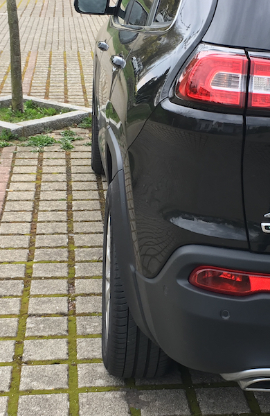

    Unter der Artikelnummer (271675581566) sind Eibach, die so aussehen, als würden sie auch verschraubt, und anschließend die Original Muttern für die Räder genutzt. Ich habe mal angefragt. Sie sind nämlich günstiger, als die HR. Und Eibach ist ja ein sehr (!) renommierter Hersteller.

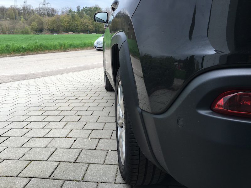

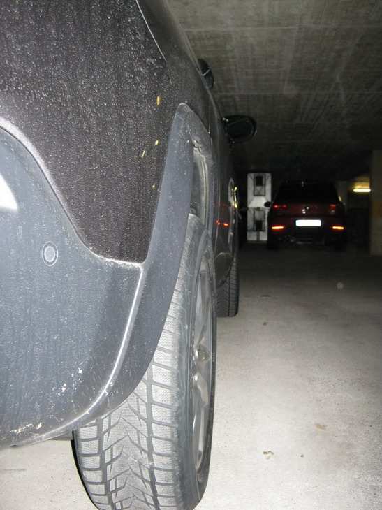

  • Ja, auf der Hinterachse.
      131,65 kB, 547×730, 265 mal angesehen
      115,39 kB, 912×684, 239 mal angesehen

  • Ups, wieder mal mit dem halben A.... bei der Sache ;( . 15mm :thumbup:
