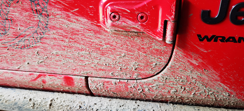

    • Die Metallplatte zwischen Scharnier und Karosse nennt sich Opferanode, andere spezis machen selbst eine PE-Folie dazwischen oder schmieren irgend so ein spezialfett dazwischen.
      Aber der Murks bleibt weiterhin Murks.
      Denn die Pfalzen und Bördelungen werden weiter vor sich hin blühen undd da den Lack Blase werfen lassen (keine Bange, wird Dich auch noch treffen).
      Mach gleich mal ein Bild von dem Shice.
      Sorry, zu viel Patina man sieh die Blasen gerade nicht.
      Sic semper tyrannis
