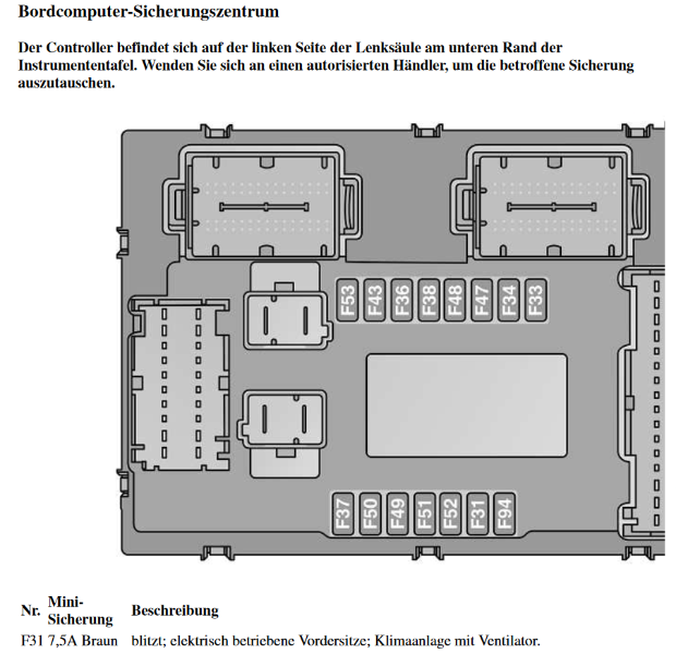

    Hallo liebe Forumsgemeinde,
    plötzlich funktioniert die elektrische Verstellung bei beiden Vordersitzen nicht mehr. Alle Schalter am Sitz (sowohl Fahrer- als auch Beifahrerseite) sind ohne Funktion. Die Sitzheizung funktioniert jedoch!
    Die Sicherungen im Kofferraum (links) - laut Manual - sind auch in Odnung.
    Hab ich da was übersehen? Gibt es da noch wo eine Sicherung? - Kennt diesen Fehler jemand?
    vielen Dank im Voraus
    Jeep Renegade 1.6MJ, 120 LTD, 07/2016

  • Wenn scheinbar alles i.O. ist und trotzdem keine Funktion, hilft "manchmal" ein simples raus und rein stecken. Auch das Probieren einer anderen (neuen) Sicherung kann zur Erleuchtung führen.
  • Bei dem Fehler soll es immer daher kommen das der Sitz ganz zurück gefahren wird. ( meine sind nicht elektrisch).ich würde trotzdem davon ausgehen das etwas heraus gezogen wurde

  • @andiausHN
    Danke ja - die Sicherungen im Kofferraum habe ich alle ersetzt - obwohl die anderen offensichtlich nicht durchgebrannt waren - ich habs auch gemessen - OK!
    Aber den Stecker unterm Sitz raus und wieder rein ist eine Option, die ich definitiv noch versuchen werde.
    @GreyRennegade
    Ja, danke! - Das deckt sich mit dem Tipp von andi - Stecker raus und rein - möglicherweise hat ja jemand Fond mit dem Fuß das Kabel gespannt und gelockert...
    Das letzte Mal hatten wir die Funktion benötigt im Februar, da ist meine Frau gefahren, die ist kleiner als ich und hat sich den Sitz vor gestellt, danach bin ich wieder gefahren und hab den Sitz
    zurück gestellt, aber definitiv nicht ganz - nun denn, und nu wollte meine Frau fahren und den Sitz vorstellen - nix da! Wir haben jetzt den Workaround "Polster" für sie.... :)

  • @GreyRennegade
    vielen lieben Dank! - Komme soeben vom :)
    Fehler gefunden:
    1 x Relais, und ein Kontaktfehler (Lt. Info waren beide Probleme im Kofferraum)
    Kostenpunkt:
    Relais 60 Euronen,
    AZ (Fehlersuche, Aus- u Einbau, Reparatur) 190 Euronen,
    jetzt bin ich um 250 Euro ärmer, aber alles funktioniert wieder wie gewohnt und wie es sein soll...
