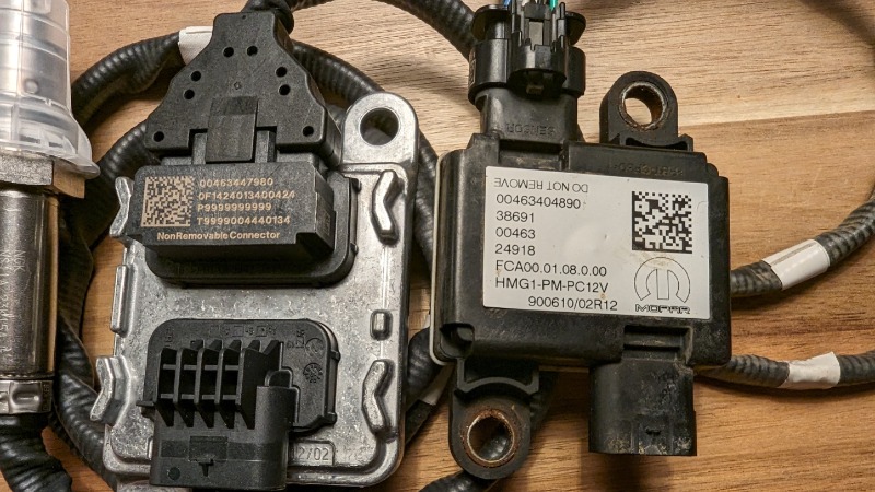

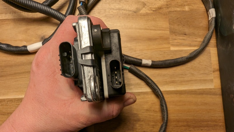

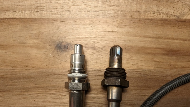

  • So, habe das Teil heute bekommen, und natürlich auch mal mit dem defekten Gerät verglichen.
    Das neue Teil sieht einfach anders aus , aber seht selbst....
    Die Linke Seite ist der neue, auf der Rechten der alte defekte....
    Die Referenznummern passen auch nicht ganz....
    Ich werde wohl nochmal hinfahren dürfen .....

  • Oh man, was für ein Theater um einen Sensor. Das ist echt nicht auszuhalten :thumbdown:
    Sucht man nach "jeep 00463404890" kommen allerdings nur Gebrauchtwaren zum Vorschein. Kann sein, dass das in der Zwischenzeit geändert wurde.
    Naja, auch Nachfragen kostet nix.
    Viel Glück
  • Das hat der Meister auch schon in Verdacht ,das die Neuteile abgeändert (verbessert) wurden ,und dann am Fahrzeug angepasst werden müssen.

    Was kurios ist, der Nox Sensor mit der Teilenr. 6000633291 ist wohl doch der korrekte, und zwar hat man mir gesagt, das die alte Teilenr schon 3 mal überschrieben wurde. ( wohl irgendwelche Veränderungen am Sensor ect.)
    Das alte Teil hat 4 Kabel, das neue Teil hat 5 Kabel, und das Teil habe ich vor Ort im Teileservice gekauft.
    Wir haben den alten Sensor (defekten) mit dem neuen Verglichen.

    Ich habe ihn mit einem Tag Verzögerung abgeholt, weil es wieder der falsche Sensor war....
    Die Teilenummer 6000633291 ist demnach die korrekte, aber in der Verpackung war schlicht weg der falsche Sensor drin.
    Bei einer freien Werkstatt wäre es wohl nicht wirklich möglich gewesen das Problem zu lösen, da ich denke, das die Kommunikation zwischen Stelantis und Lager einfach besser funktioniert. Das hätte am ende auch nur für Frust gesorgt und weitere Kosten gesorgt.
    Man sagte mir, das der Sensorkopf, der eingeschraubt wird genauso aussieht wieder alte defekte, und auch dieser 4 Kabel statt der 5 Kabel hat.
    Siehe oben an den Vergleichsbildern :)
    Alles was sich geändert hat, ist wohl das Steuergerät.
