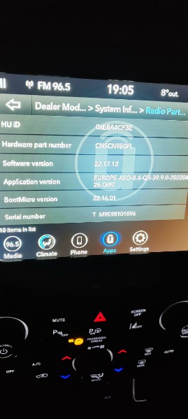

Wer im Raum Bochum ist so nett und hilft ein gestrandetes Uconnect wieder herzustellen?
Dazu braucht es einen Renegade my20
Benziner 150PS
Und ein geringer Zeitaufwand

die Software vom amerikanischen UAQ auf ein europäisches UGQ zu spielen ist bestimmt eine sehr gute Idee. Ein bisschen Ahnung von dem was man da macht sollte man schon haben.
Danke für deinen Hinweis es ist sowieso schon zu spät, das Uconnect zeigt im Mini Kino, Off an. Und man kann auch eine amerikanische Datei auf world oder Germany umstellen.
Aber wo man "UGQ" Dateien findet sagt einem auch keiner.

Es sei noch kurz erwähnt dass keine Software die da für nicht geeignet ist sich auf den Wagen aufspielen lässt.
Die Files auf der Dropbox gingen bis 39.6 ich selber habe 39.9 drauf
ZONK!
Neuer habe ich leider nicht, leider.

FCA hat schon 2017 damit begonnen, alle im Netz verbreiteten Informationen und Downloads zu Unterbinden. Dazu wurden auf dem hauseigenen Download-Portal für Uconnect Updates die Downloads für Fahrzeuge aus Europa entfernt. Was noch übrig ist, sind dubiose Quellen mit Risiko auf Falschinformationen und irreparablen Schäden. Da muss jeder genau wissen, was er da tut. Kann gut gehen, kann auch wie offensichtlich hier schiefgehen.

Lange Geschichte, vor vier Jahren fand ich heraus dass irgendetwas mit meinem Uconnect nicht stimmt, einige Sachen fehlten andere Sachen funktionierten gar nicht (sos, Assistent), es dauert ein ganzes Jahr bis sich herausstellte das vor der Auslieferung des Fahrzeugs das Radiomodul schon einmal ausgetauscht wurde warum weiß keiner.
Nun wurde unwissentlich ein my19 Gerät Gerät statt einem my20 verbaut, dies führte zu diversen anderen Problemen.
Ist Auto weitere zwei Jahre bis ich herausfand dass das falsche Radio eingebaut war, dies wurde nun abermals getauscht. Leider fehlten jetzt die ganzen zusatzfunktionen Tunein Spotify Offroad pages.
Und da kam ich jetzt mit einem kaltstart daher, über Alfa ODB
Dumm nur das mir das alle Funktionen bis auf ein Minimum gekürzt hat.
Mittlerweile weiß ich es hätte nur ein Proxy Allignment gefehlt
