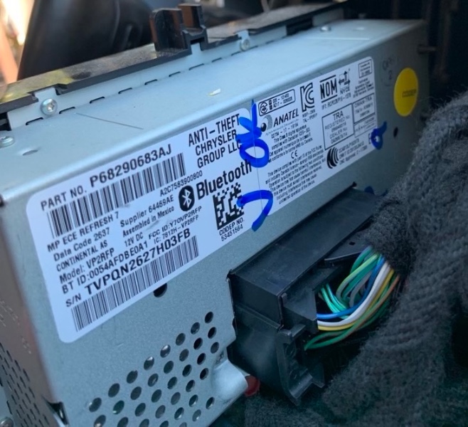

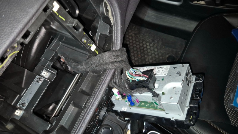

  • Ich habe mal gerade nen echten Ossi aus Merseburg gefragt, ob er sich deiner annimmt. Ich kenne ihn als perfekten Dieselschrauber und Mechaniker aus dem 7er-forum. Ist wie ich nicht sehr pflegeleicht aber eben auf Perfektion aus.
    Aber es kann doch nicht so schwer sein das Display zu tauschen?
    Wenn du dich schon traust den soweit raus zu schrauben, dass du das Typenschild fotografieren kannst, kannst das Ding auch gleich auf den Tisch legen und zerlegen.
    Am Ende ist es nur das Flachbandkabel, dass nicht richtig steckt...
    .. und man würde das Typenschild vom Display/Touch sehen und wissen welches man Bestellen sollte...
    Wegen der Wegfahrsperre/Diebstahlschutz/Code, würde ich die Batterie abklemmen und dann den Monitor entfernen.

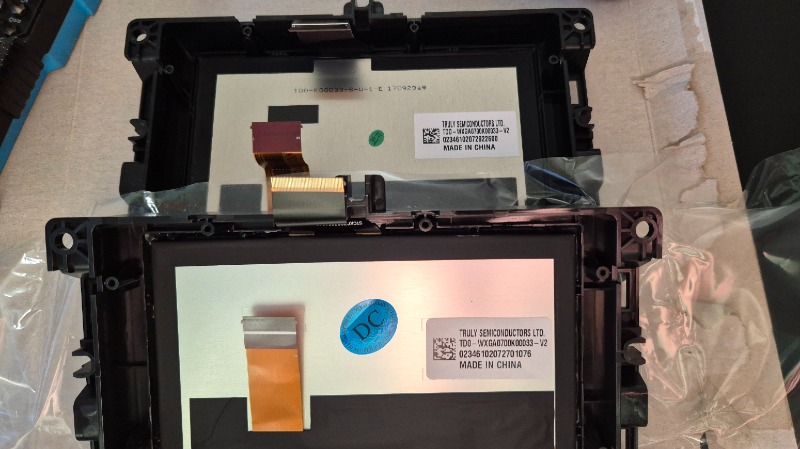

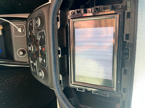

  • Vielen Dank für die Unterstützung. So sieht mein Display derzeitig aus. Die Idee war jetzt, einfach das Display zu tauschen, in der Hoffnung, dass danach alles wieder funktioniert.
    Bekomme ich beim Displaytausch Probleme mit der Wegfahrsperre ????
  • Die Sperre wirkt sich auf das Gerät aus und hat nichts mit dem weg fahren zu tun. Es geht nur darum, dass dieser Monitor nicht funktioniert, wenn du keinen Radiocode hast. Normalerweise brauchst du keinen Code, wenn das Gerät da bleibt wo es her ist.
    Wir wissen aber auch, dass das was nicht sein soll dann immer passiert, wenn man es nicht braucht.
  • Solange bei dir das Display nur das Display mit Touch ist und nicht die ganze Einheit. Denn der Monitor ist das Radio und hat den Radiocode.

  • Das Display hatte sich so nach und nach verabschiedet. Erst trat es nur phasenweise auf und seit ein paar Wochen kommen nur noch Streifen. Radio und alles andere funktioniert, du siehst halt nur nicht, was du gerade einstellst. Ich habe jetzt mal ein Display bestellt, was passen sollte und hoffe, dass danach wieder JEEP zu lesen ist.
  • Heute haben wir erfolgreich das Display tauschen können und benötigten, trotz Batterie abklemmen, keinen Radiocode. Man muss das Teil zwar ganz schön auseinander bauen, um an die Anschlüsse zu kommen, der Rest war dann aber simpel. Nun seh ich endlich wieder welche Temperatur ich eingestellt habe. Kostenpunkt 175,- Euro für das Display
