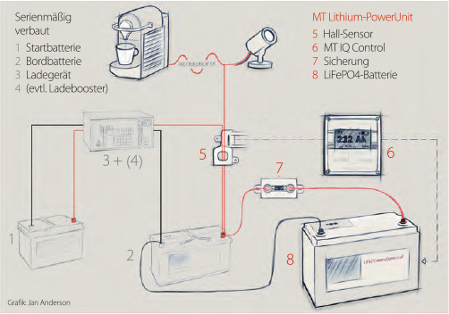

    Die Zweite Batterie, die meine alte Tante noch nicht hat, muss ich mir noch etwas einfallen lassen wo ich diese verbaue und wird dann eine LiFepo4 mit separater Ladevorrichtung.
    ich habe mir für das Frühjahr auch sowas ausgedacht, unter dem Auto zwischen Spritzwand und fzg ist nicht genug Platz?
    my20 limited 1.3L 150PS AHK Stoff Uconnect8.4 K&N JBL Anlage
    Mein Renegade: my20 limited 1.3L 150PS AHK Stoff Xtrons ixp JBL Soundsystem
