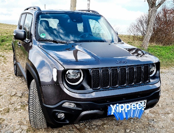

      Hallo, in die Runde.
      Ich fahre einen Renegade Hybrid, Trailhawk und war bisher sehr zufrieden. Nun musste ich im November 2022 ein Update aufspielen lassen.
      Seit dem ist das Fahren im Elektromodus so gut wie gar nicht mehr möglich. Jeep wurde ausgelesen, alles ok.
      Beim Starten alles normal, sobald ich anfahre brummt der Motor wie ein Traktor und er wechselt in den Hybridmodus ohne Chance wieder auf Elektro zu wechseln.
      Da ich nur Stadtverkehr fahre hat sich der Jeep elektrisch bestens geeignet und jetzt bin ich nur noch an der Tankstelle, weil ich solch enormen Spritverbrauch habe.
      Kennt jemand das Problem? Danke und viele Grüße J.
