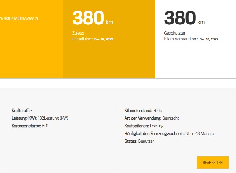

    Bei "My-Jeep" konnte ich mich registrieren - hier mal ein Screenshot davon:
    Seltsam: KW Angabe, zwei Kilometerleistungsangaben, eine (die höhere) davon sehr verwirrend.

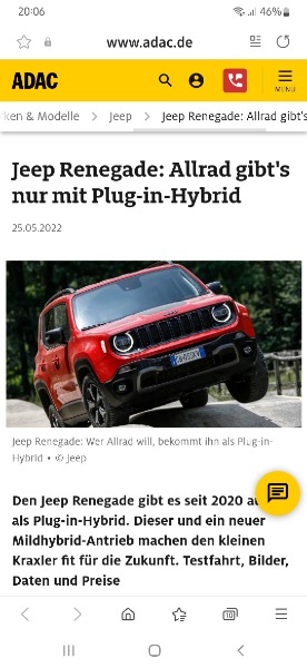

  • Schau mal hier auf der ADAC Seite
    adac.de/rund-ums-fahrzeug/auto…delle/jeep/jeep-renegade/
    Weit unten steht eine Tabelle da kann man Unterscheide in der Höchstgeschwindigkeit erkennen. Da in deinem Fahrzeugschein unter "T" 199 km/h steht, hast du die große Maschine unter der Haube..
    So würde ich das jedenfalls sehen.....
