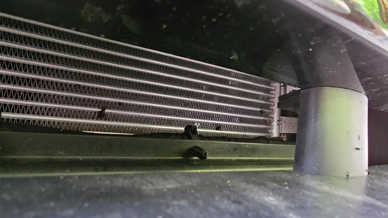

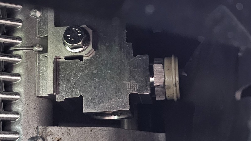

    Jetzt wird es die zeit zeigen, wie sich alles weitere entwickelt. Bei bedarf kann ich durchaus noch ein paar Fotos bereitstellen vom neuen Getriebeölkühler.

    Ich stelle morgen noch ein paar Fotos online und dann habt Ihr auch einen Einblick. Sollte sich etwas ergeben, ob gut oder schlecht, dann melde ich mich bei euch.
    jacky
  • Ist der Ölkühler wirklich so schmal, dass es aussieht, als wenn der nur max. 5-6cm hoch ist?
