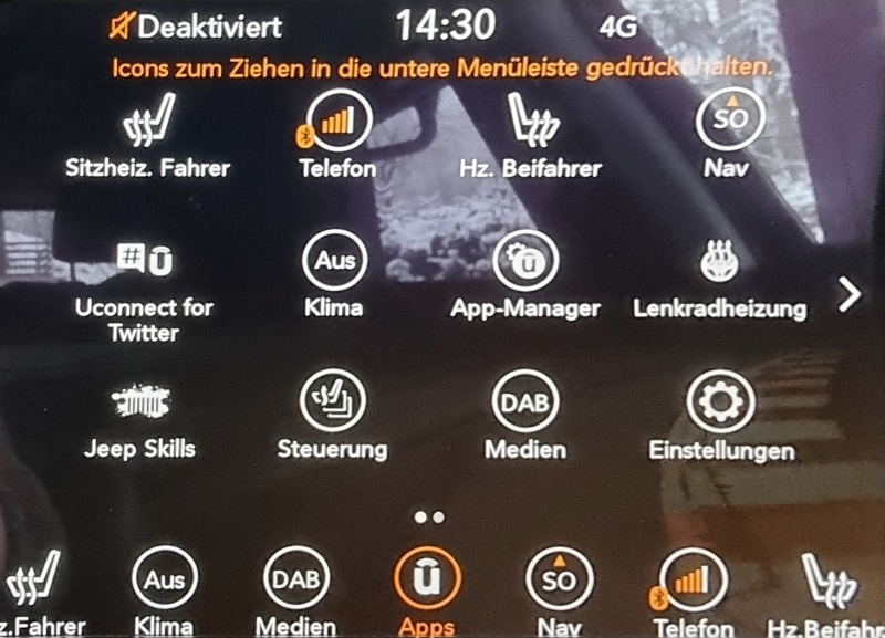

Jeep Skills findet man unter den Reiter Apps und dann "Jeep Skills".
