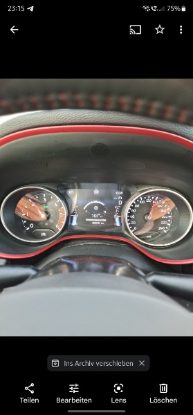

  • Ja, was heißt bestätigen?
    Ich habe das Öl nicht extra gemessen, denn es wird ja angezeigt im Display.
