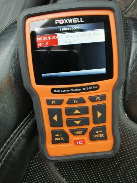

    mein Indianer ärgert mich gerade mit der Fehlermeldung P0130 - O2-Sensor (also Lambdasonde) vor Kat, Fehler im Stromkreis (offen).
    Ich hab die Verkabelung geprüft und durchgemessen, soweit i.O. Da ich über 100.000 km mittlerweile drauf hab, vermute ich einen Defekt der Sonde(nheizung). Eine neue Sonde baue ich morgen rein, mich würde interessieren, ob
    jemand schonmal das gleiche Problem mit dem 147kw-2.2l Diesel hatte? Die Kontrollleuchte kommt in der Regel erst bei Anlassen bei komplett betriebswarmen Motor und verschwindet dann nach 2-3 Neustarts wieder.
