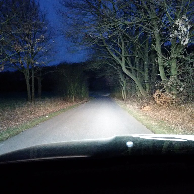

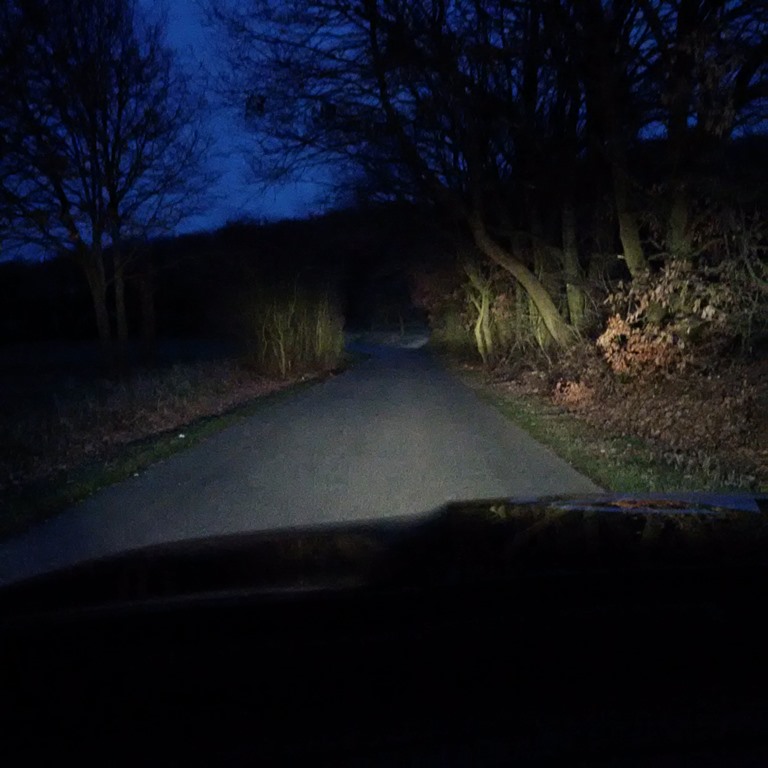

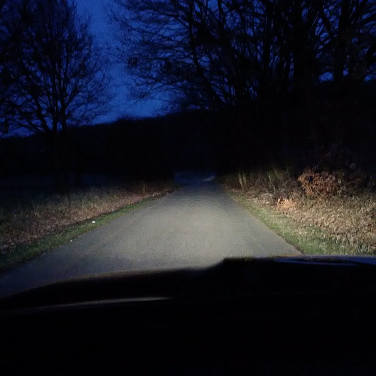

  • So, nun habe ich Euch noch die Position des Lichtschalters fotografiert ........
    ......... und weils so schön Dunkel war, den Unterschied der einzelnen Lichtquellen beigefügt.
    Für weitere Fragen stehe ich gerne zur Verfügung ;)
      102,45 kB, 768×768, 300 mal angesehen
      105,17 kB, 768×768, 284 mal angesehen
      164,7 kB, 768×768, 290 mal angesehen

  • Wow! Das nenn ich Hell(igkeitsgewinn). Hut ab. Was so ein paar LEDs draufhaben. Beeindruckend.
    (Wobei ich aber anmerken muss, dass mein BiXenon im Cherokee deutlich heller zu sein scheint, als das Licht in Peters Renni, Kommt mir jedenfalls so vor.)
  • Wow. Auch nicht schlecht, Herr Specht!
  • Beide Lösungen haben offenbar wirklich brauchbare Resultate. Wenn ich mal wieder etwas mehr Lose habe, muss ich wohl auch mal weiter schauen (kleines Wortspiel gefällig). Danke für die Anregungen.
