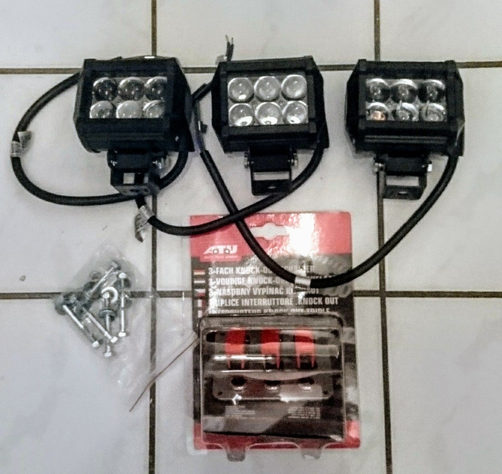

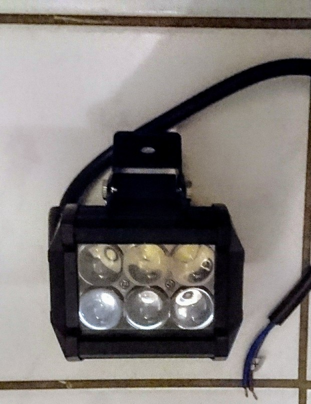

    • Zusatz-Scheinwerfer als nächstes Projekt?!
      Nach etwas Pause denke ich nun (schon etwas aktiver) über die nächste Optimierung nach. Als nächstes steht wohl die Aufrüstung meines Dachkorbes mit ein paar Zusatzscheinwerfern an. Das Ganze möchte ich gerne so gestalten, dass sie mit einem Stecker, den an der Dachreling befestigt werden soll, angeschlossen werden. Wenn ich den Dachkorb abnehme, kann ich die Scheinwerfer dann mit abnehmen.
      Zum NRW Treffen wird es wahrscheinlich noch nichts damit, aber die Lampen habe ich schon einmal.
      2 sollen nach vorne zeigen und eine nach hinten, für den Fall, dass man mal etwas oder jemanden freischleppen muss und etwas Licht benötigt.

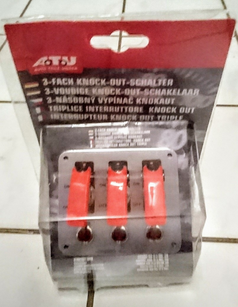

      Eine "Killschalter-Leiste würde ich gerne in das Gehäuse vor dem Innenspiegel einsetzen. Da ich weder Regensensor noch Spurhalteassistent habe, sollte da genug Platz drin sein.

    • Das klingt nach einer coolen Verbesserung.
      Bin mal auf s Ergebnis gespannt.
      Ich frag mich immer, wie so Zusatzlampen verkabelt werden, wenn sie auf dem Dach sind. Die Steckerlösung klingt echt genial.

    • Bin auch mal gespannt wie die Dinger fertig montiert aussehen und wie die Lichtausbeute ist.
      Auf den Bildern wirken sie recht klein, kann aber auch täuschen.

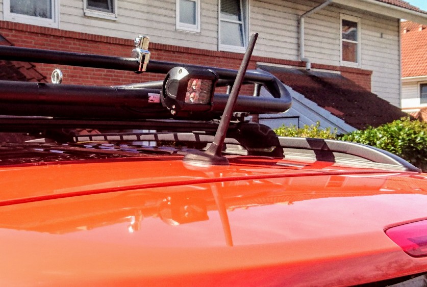

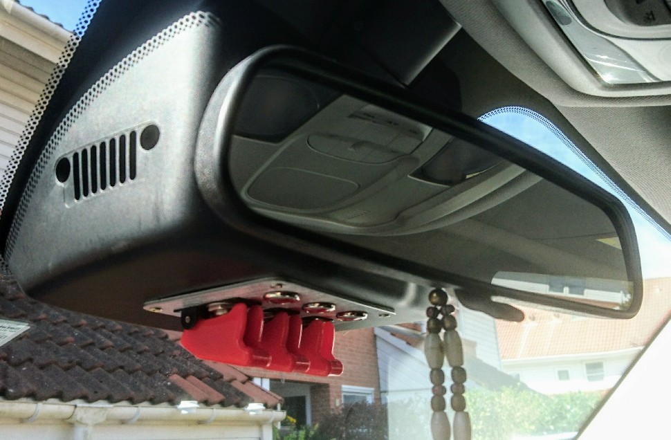

      Es muss ja - trotz nach wie vor sehr wechselhaftem Wetter - weitergehen! Auch wenn die Kabelsätze mit den Relais noch nicht angekommen sind (die erwarte ich in Kürze), habe ich schon einmal meine Vorbereitungen für den letztendlichen Anschluss der Zusatzbeleuchtung durch mein freundliches Autohaus durchgeführt. Mein Materialaufwand beträgt hierfür übrigens bisher etwa 150 €.
      Die Lampen sind am Korb angebracht und auch die Kill-Schalter-Leiste ist in das Gehäuse vor dem Spiegel eingepasst. So viel Platz wie erwartet war in dem Kunststoffgehäuse dann doch nicht, da die Speigelhalterung etwas Raum einnimmt aber es passte letztendlich wie die sprichwörtliche Faust aufs Auge. Wieder einmal war ich froh, keinen Spurhalte-Assistent und keinen Regensensor zu haben, denn die (sehr teure) Schalterleiste für die Fahrer-A-Säule, die quasi als Original-Renegade Zubehörteil verkauft wird, finde ich einfach nur hässlich und die wäre wohl die einzige andere Alternative gewesen...

    • Das sieht aber schon sehr sauber aus! Die Schalter wirken etwas groß, oder sieht das nur so aus? Bei Installationen in dem Bereich fürchte ich immer über den Sichtraum, der durch die Frontscheibe noch übrig bleibt. Das kann allerdings auch mein persönliches Problem sein, da ich naturgemäß immer eine etwas erhöhte Sitzposition habe :whistling:
      Der Scheinwerfer zum Heck strahlt genau auf die Antenne? Hast Du das mal im eingeschalteten Zustand probiert, ob es da zu Beeinträchtigungen kommt?

    • Den Anbringungsort hinter (oder besser vor) der Antenne musste ich mir auch erst zweimal anschauen, aber jeweils zwei der LEDs strahlen rechts und links vorbei und ich denke, die Lichtausbeute dürfte reichen. Durch die Rundung meines Dachkorbes sowie der vorgesehenen (etwas tieferen als vorne) Anbringungsweise bot sich halt diese Stelle an. Der Versuch wird es zeigen...

    • Sieht echt gut aus :023: und die Strahler sind (für meinen Geschmack) doch ok von der Größe, hatten auf den ersten Bildern im unmontiertem Zustand kleiner auf mich gewirkt.
      Die Lösung für die Schalter finde ich super (auch vom Platz/ die "Größenprobleme" von Peter habe ich nicht ;) ), hat tatsächlich was von Raketenauslöser :thumbup: .
      Bei dem hinteren Strahler wär meine Vermutung auch das die Antenne stören könnte.
